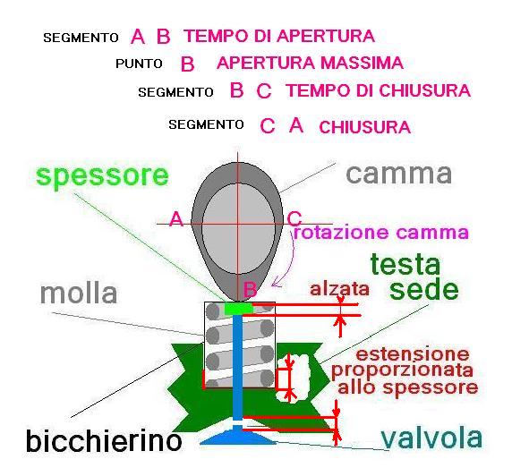

che sono le piastrine delle valvole ?

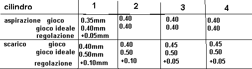

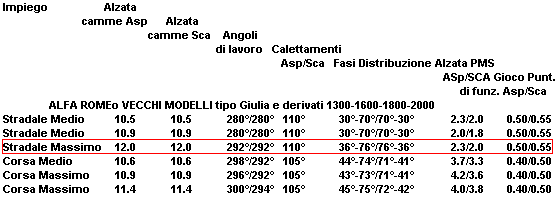

sono degli spessori che sono all'interno dei bicchierini.. *con delle singole misure specifiche per ogni singola camma...che servono per dare l'alzata (estenzione) delle valvole....ogni modello ha i suoi..
