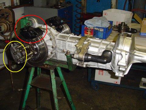

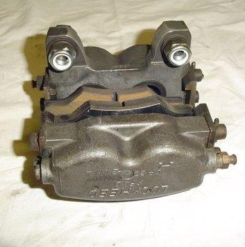

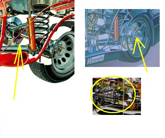

Inserito il - 12/05/2011 : 22:28:07  Mostra Profilo Invia a starfighter un Messaggio Privato  Rispondi Quotando
si è il termine più appropriato.......
i dischi esterni sono stati introdotti oltre per facilitare la manutenzione (che è risultato un beneficio ricavato)
per non far aumentare la temperatura del cambio-differenziale; e perchè cambiano le ''reazioni al mozzo'' a fatica e risposta a frenata diretttamente appunto ai mozzi.; ovviamente stiamo parlando di una macchina da uso in pista e con sollecitazioni e risposte abbastanza diverse dall'uso stradale.
sulle gtv invece avevano spostato le pinze frenanti in basso, usando l'impianto frenante lockheed
e quelle alfa in alto come freno a mano ;invece le alfa 75 avevano l'impianto brembo

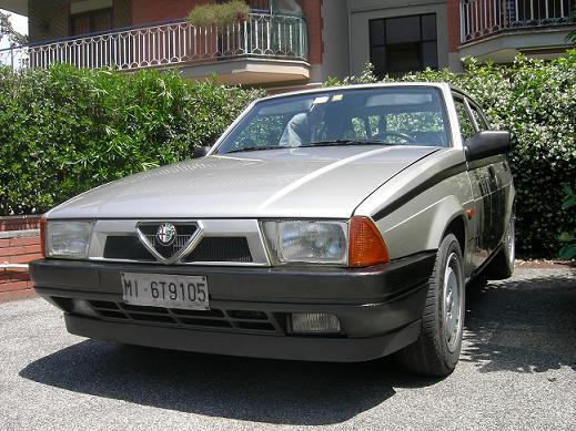

Inserito il - 04/07/2011 : 11:06:22  Mostra Profilo Invia a starfighter un Messaggio Privato  Rispondi Quotando

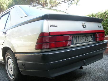

questa era la mia alfa 7518 IE quadrifiglio.... bella bella...
(foto del 2006)in uno dei tanti viaggi da Roma alle marche...ci ho fatto dei bei viaggi..

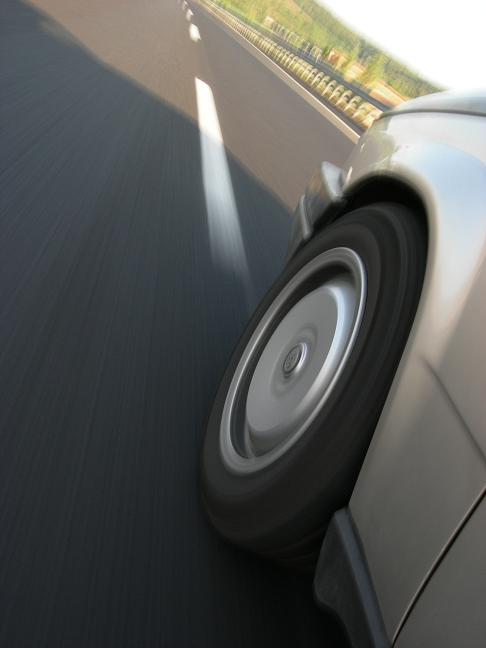

Inserito il - 04/07/2011 : 13:15:05  Mostra Profilo Invia a alfamax un Messaggio Privato  Rispondi Quotando
Hai fatto la foto alla ruota mentre guidavi con le gambe ed il resto del corpo fuori dal finestrino? Sei proprio un mito
Inserito il - 04/07/2011 : 13:28:02  Mostra Profilo Invia a starfighter un Messaggio Privato  Rispondi Quotando
figa he...!!
no non mi sono eccessivamente sporto.....ho solo allungato il braccio fuori..

Inserito il - 04/07/2011 : 21:30:41  Mostra Profilo Invia a Romeo.78 un Messaggio Privato  Rispondi Quotando
Effettivamente era molto bella, dal tappo presumo aveva l'impianto a gas, giusto?
Inserito il - 05/07/2011 : 08:16:18  Mostra Profilo Invia a starfighter un Messaggio Privato  Rispondi Quotando
si..si..il genio del vecchio proprietario aveva posizionato la valvola sopra la marmitta.....
io poi la ho fatta spostare al lato,,,,,
cavoli come camminava!! era leggermente ritoccata sul motore e raggiungeva 220 in pochissimo....ed era abbastanza grintosa..
peccato....ma me ne vorrei fare un'altra...qualcuno vuole fare scambio alfa GTV con alfa 75??

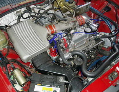

(DAL SITO ALFASPORT)
ALFA 75 1.8 TURBO
a cura di Jim Kartalamakis
Ciao a tutti,
Voglio dare alcune informazioni per aumentare facilmente il rendimento del motore 1.8T con un costo contenuto. Ho eseguito queste modifiche nel mio 1.8T stradale (1987, Europa) e per un risultato di 210cv (155cv di serie) a 1.2bar (0.6bar di serie) con 310Nm. I lavori sono elencati qui sotto:
Spianatura testa di 1mm, impiego di guarnizione testa a due pezzi (con anelli separati) Spesso o Nava. La spianatura aumenta il rapp.compressione a 8:1 (7.5:1 di serie). Sostituzione dell’albero aspirazione con uno della vecchia serie Giulia 2litri (vecchio categorico Alfa: 105480320001). Sostituzione del regolatore pressione carburante con un regolatore variabile ( Aeromotive A-1000). Per obbligo, installare una valvola pop-off (Bonalume) per proteggere il compressore. Regolare l’ anticipo accensione (regime minimo) ai 3-4 gradi prima del PMS. Scollegando la valvola Pierburg, inserite una valvola by-pass regolabile, tarata per aprire il waste-gate a 1.2-1.3bar. La pressione carburante deve essere alzata a ~3.7bar (3bar di serie) e la molla interna del debimetro deve essere ruotata 5-6 denti. Il numero esatto, viene precisato con la misura del rapporto aria/Benzina con un rilevatore ‘lamda wideband’. É fortemente consigliabile la revisione della vecchia T3 con cuscinetto olio a 360 gradi. La turbina di serie, non puo soportare pressioni oltre 1bar per molto tempo… Con questa modifica, si puo andare tranquillamente fino a 1.5bar –in teoria. La sequenza che uso io per la messa a punto:
Aviare il motore, guidare finche arriva a temperatura (funzionamento ventilatore), osservare il wideband –devi vedere fino a ca 15.5:1 con guida lenta, 14.5-15:1 al minimo e 11.5-12:1 al massimo carico con oltre 1.2bar. Ultima operazione, regolare il %CO al minimo ~1% ed il regime minimo a ~850-900giri. Dopo tutto questo si ha la garanzia di un motore sicuro, potente e sano! Con questa ‘recetta’ ho fatto tantissimi giri in pista senza guasti –a parte del eventuale riscaldamento a causa del piccolo radiatore di serie. 5-6 forti giri in pista, e dovevo uscire per lasciar rafreddare per alcuni minuti. La soluzione: Usare il radiatore della 75TD insieme con i suoi due ventilatori e via!
Cosi preparata, la 1.8T commincia a ‘soffiare’ ~3400giri. Se volete spendere I soldi per una ottima trasformazone, sostituendo la T3 con una GT2854R vi darra un miracolo! Il ‘soffio’ commincia sotto I 2500giri… Ho gia comprato questo turbocompessore. Spero di montarlo in un paio di mesi…Aspettate notizie!
Nell mio altro 1.8T, voglio raggiungere ~280-300cv con una pressione di ~1.8bar cosi: Turbo GT2871R, rapp.compressione 8:1, pistoni stampati, bielle ad H rovesciato, tutto equilibrato, condotti testa migliorati, alberi a came diversi, cablaggio/centralina Marelli della vecchia Sierra Cosworth (2porte a traz. post.) ed scambiatore di serie ma chiuso, modificato per la circolazione acqua con il relative radiatore e pompa circolazione. Iniettori di ~500cc/min, scarico di 65mm e mappatura sul banco rulli. Tutto questo puo finire prima del 2012…Vediamo…Non cé mai troppo tempo!!
…Si, si, la grammatica….é il meglio che posso!
