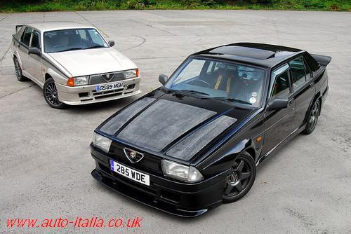

----75 3.0V6 VELOCE versione per il regno unito, con kit di allestimento sportivo tipo evoluzione
stradale
46,62 KB
51,03 KB
67,71 KB
EMC derivata dalla 3.0 veloce ma preparata con accorgimenti sportivi; queste vetture non sono ufficiali alfa romeo.
38,26 KB
68,99 KB
http://www.flickr.com/photos/michaelwardphotos/1337100245/in/photostream/#/

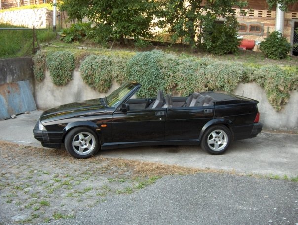

-----75 SPORT WAGON rimasta solo come prototipo, hanno lanciato solo la 33 sportwagon che effettivamente è uguale
1.8 turbo (FATTA DA FISSORE, NON UFFICIALE ALFA, DENOMINATA TURBOWAGON)
34,01 KB
2.5 v6
270,91 KB

ALFA 75 3.0 V6 MILANO VELOCE---------------------------------------------------------------- neanche io ne sapevo dell'esistenza ma a sirmione incontrai una 75 parcheggiata vicino al molo che a prima vista sembrava taroccata.... guardandola poi da dietro vidi la marmitta laterale ..simbolo del v6.. e continuavo a dire che pakkianata!!! MA poi arriva un signore inglese che ha la casa dopo il castello e si era allontanato perchè il comune avendo montato i dissuasori NON poteva accedere a casa. parlando poi lui mi confermò che l'aveva comprata nel 1990 NUOVA DI CONCESSIONARIA e costava all'epoca 35 milioni di lire,in questo periodo facendo la ricerca nello svariato mondo alfa 75 ne vedo una su internet simile e scopro che è il modello veloce. da quello che ho visto: ha l'ABS; kit estetico evoluzione ma con paraurti posteriore più basso; cerchioni della SZ speedline scomponibili da 16'', interni in pelle climatizzatore elettronico; volante in pelle......personalmente penso che sia un modello fatto su richiesta dall'importatore inglese
38,26 KB
Modificato da - starfighter in data 18/01/2011 14:06:50

ED ECCO ALCUNE......VERSIONI PERSONALIZZATE

Inserito il - 26/01/2011 : 21:35:12  Mostra Profilo Invia a Romeo.78 un Messaggio Privato  Rispondi Quotando
Sorprendenti entrambe, pero' la 75 sembra fatta meglio.
Inserito il - 27/01/2011 : 00:11:29  Mostra Profilo Invia a starfighter un Messaggio Privato  Rispondi Quotando
SI è VERO è PIù PARTICOLARE....PEò NON MI PIACE IL MONTANTE ANTERIORE DEL VETRO-SPORTELLO....SI NOTA TROPPO IL TAGLIO DEL FINESTRINO
Modificato da - starfighter in data 27/01/2011 00:45:49
Inserito il - 27/01/2011 : 22:03:03  Mostra Profilo Invia a Romeo.78 un Messaggio Privato  Rispondi Quotando
E' pur sempre una modifica e quindi bisogna chiudere un occhio.
Inserito il - 28/01/2011 : 23:14:35  Mostra Profilo Invia a alfamax un Messaggio Privato  Rispondi Quotando
Anche a me piace di più la 75, ma la 155 aperta puà essere un'idea per trasformare la mia. Nella vita potrei anche decidere di farlo
Inserito il - 29/01/2011 : 00:17:06  Mostra Profilo Invia a starfighter un Messaggio Privato  Rispondi Quotando
bene!!!!! e poi la puoi omologare....
