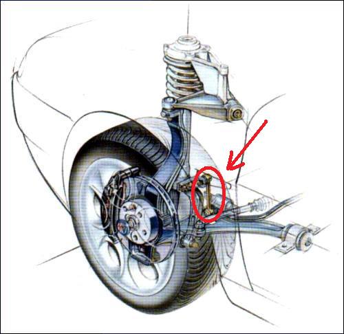

deraglio un pò dall'argomento, durante le feste di natale ho preso una brutta buca con la ruota anteriore sinistra e adesso l'auto quando prende un dosso fa un rumore sordo anche su strade sconnesse e lo fa anche quando impatta con la ruota destra acnche se di meno, è possibile che sia la barra stabilizzatrice?
grazie.

Potrebe esserlo..... come anche qualche testina presente in uno dei bracci della sospensione. Qualunque meccanico potrebbe diagnsticarti bene il problema dato che a quanto pare è evidente: passa tranquillamente da quello di fiducia.

Inserito il - 21/01/2009 : 21:36:47  Mostra Profilo Invia a Alfone156 un Messaggio Privato  Rispondi Quotando
Il meccanico ha detto che è un pezzo chiamato "bielletta" ha detto che è sostituibile in poco tempo, vado sabato mattina.

Inserito il - 21/01/2009 : 21:41:20  Mostra Profilo Invia a Alfone156 un Messaggio Privato  Rispondi Quotando
Ho trovato una foto del pezzo incriminato
35,43 KB

Inserito il - 22/01/2009 : 13:00:07  Mostra Profilo Invia a Romeo.78 un Messaggio Privato  Rispondi Quotando
La bielletta della barra stabilizzatrice, giusto?
