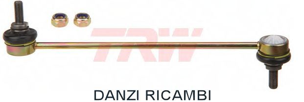

non CONOSCO LA TUA...IO SULLA MIA FIAT MULTIPLA HO SOSTITUITO LE BIELLETTE E I GOMMINI...DELLA BARRA ANTERIORE..che si erano rotte le testine..e perciò ogni buca si sentiva battere sotto....ma ora si sono ri rotte...bà mistero..

Le sospensioni anteriori della 156 sono piuttosto sofisticate...a me è capitato di cambiare uno dei trapezi sia a destra che a sinistra (in tempi diversi) e successivamente le biellette di collegamento alla barra stabilizzatrice...ma ne vale la pena...la guidabilità di questo modello, di tipo corsaiolo (visto che era nata anche per la pista) lo merita!
