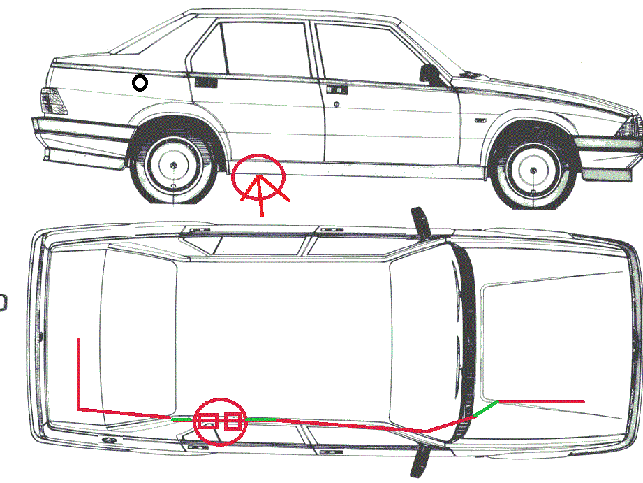

come dice Max potrebbe essere appunto la guarnizione della botola d'ispezione del galleggiante ad immersione... ma controlla anche il filtro della benzina che è in tandem con la pompa sempre posizionata all'altezza dello sportello post. DX e il passaruota... un piccolo accorgimento: la macchina deve stare in moto per essere a pressione..vedere se hai perdite dalla pompa

ok amici miei grazie ,andrò a verificare il quanto
devo dire però che la guarnizione del sebatoio e integra
l'unica cosa che ho il dubbio e che può essere il filro della benzina,
e la pompa ma non so dove si trovano ,come dice Star,Star saresti cosi gentile a mandarmi qualche foto ,sempre se ti è possibile cosi, anche gli amici potranno verificare dove si trovano

Inserito il - 24/03/2013 : 15:43:12  Mostra Profilo Invia a starfighter un Messaggio Privato  Rispondi Quotando
sia il filtro che; la pompa stà al lato destro sotto lo sportello posteriore destro.

Inserito il - 25/03/2013 : 13:10:25  Mostra Profilo Invia a panda un Messaggio Privato  Rispondi Quotando
Ciao Star,non so come ringraziarti
ho visto le foto che mi hai mandato ora non mi resta che visionare
il tutto, ok ,grazie anche della collaborazione degli amici del forum

Inserito il - 01/04/2013 : 12:28:35  Mostra Profilo Invia a panda un Messaggio Privato  Rispondi Quotando
ok ragazzi
buongiorno a tutti e auguri
x quanto riguarda gli odori di benzina nell'abitacolo della 75 ho risolto il problema ,ho cambiato il filtro e cosi anche questo dubbio l'ho risolto
