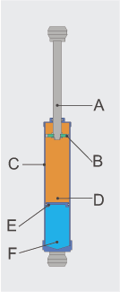

GLI AMMORTIZZATORI
sono degli elementi meccanici che fanno parte del gruppo sospensioni;interposti tra la parte inferiore e la scocca del veicolo; assorbendo gli stress dovuti dalla sconnessione che si potrebbe trovare sulla pavimentazione.
la descrizione è abbastanza semplice come la loro costruzione;
è sostanzialmente un tubo cilindrico chiuso alle due estremità, contenente un'atmosfera specifica ,(F)composta da un gas inerte (azoto) e un opponente alla forza composto da un fluido (D olio idraulico), tra il fluido e il gas c'è lo stantuffo (B)che collegato allo stelo (A)scorre all'interno del cilindro e appunto trovando questi elementi che imprimono una forza contraria al motocontrapponendo allo scorrimento rettilineo dello stantuffo;,(F)dischetto che non fa mescolare gli elementi .tutto ciò permette assorbimento dagli urti provenienti dalle ruote

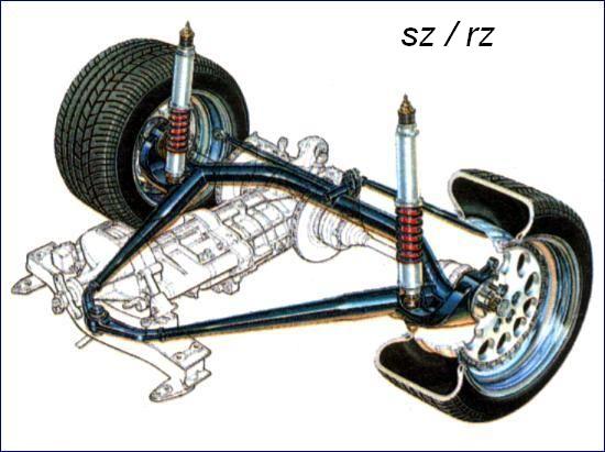

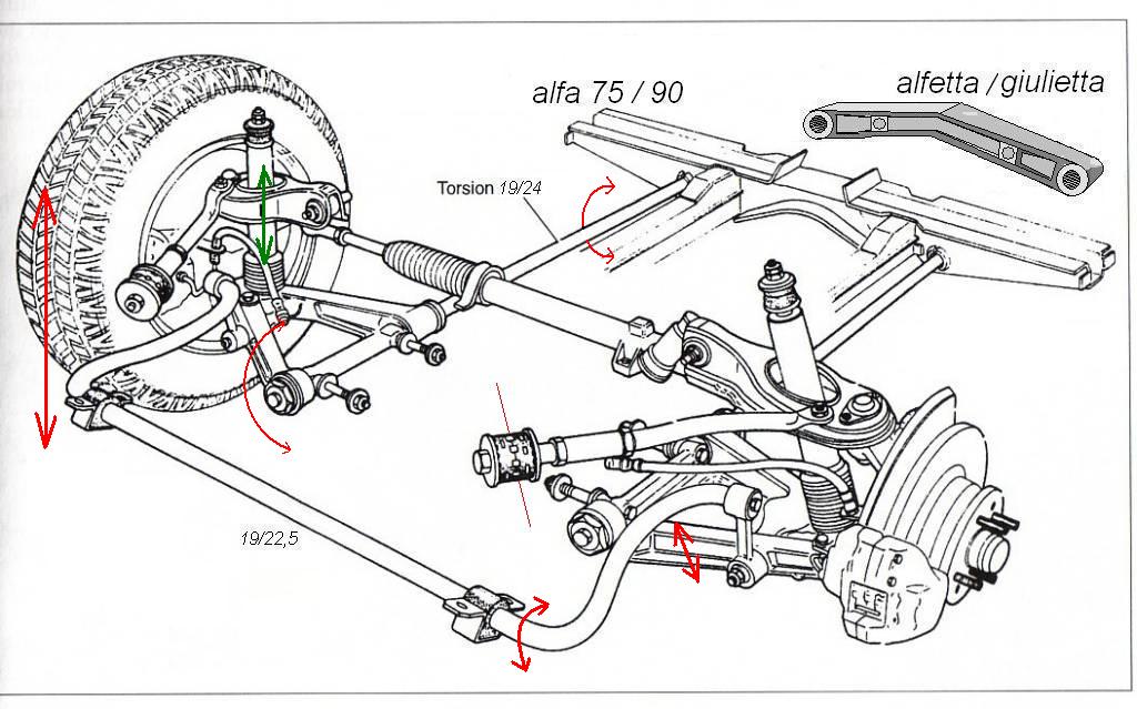

La macchina esce già di fabbrica bilanciata con i pesi ; se noi la troviamo che ‘’beccheggi’’
Troppo magari dopo una decisa frenata …basta intervenire semplicemente sulle molle, mettendole leggermente o decisamente più dure,

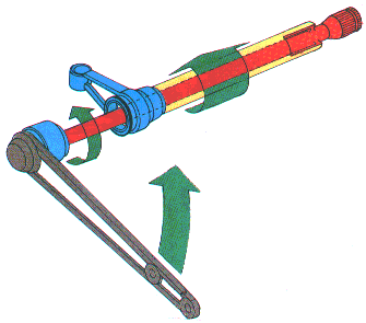

cambiando le barre di torsione e mettendole di diametro maggiore si cambia invece il fattore
‘’carico’’e si avverte una risposta in curva decisamente diversa, perché si interviene direttamente
sul fulcro di rotazione del braccetto,
invece ammorbidendo o indurendo gli ammortizzatori si interverrà sulla risposta della sollecitazione proveniente dalle ruote …che bisognerà tener conto della misura dell’altezza della spalletta.

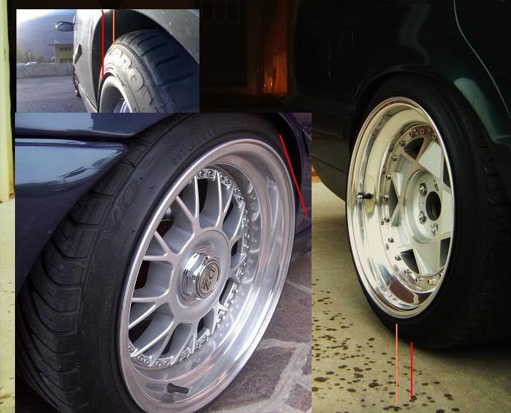

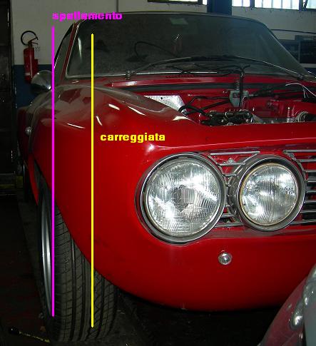

ET del cerchio
La misura ET del cerchione è la misura in parole semplici ..della sporgenza dello stesso cerchione
In base all’asse zero del mozzo, in questa maniera si cambia la sporgenza della ruota ma senza cambiare la larghezza della carreggiata;
16,63 KB
15,22 KB
si potrebbe intervenire anche sul canale del cerchio, facendolo sporgere verso l’esterno o verso l’interno della sagoma ma anche qui non fa cambiare la
Geometria della carreggiata…
14,8 KB
se invece si intervenisse aggiungendo i distanziali ; in quel caso cambierebbe la geometria della carreggiata e facendo così scombinare i parametri di tenuta; carico
Dei mozzi; stress dei cuscinetti di mozzo (ovviamente più il distanziale è spesso e più sono alte le sollecitazioni).
16,53 KB

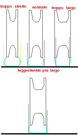

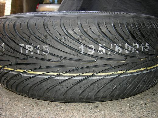

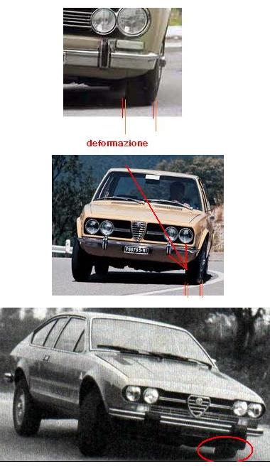

no, allargando il canale; il consumo rimane quello...l'aumento è impercettibile ; non stai cambiando ruota cioè da una 175 ad una 205....dove l'attrito è diverso..

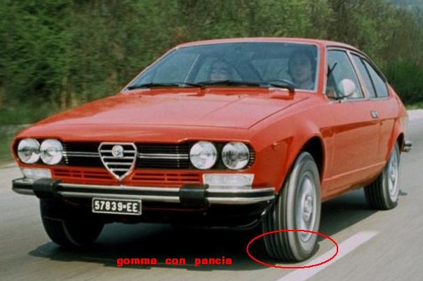

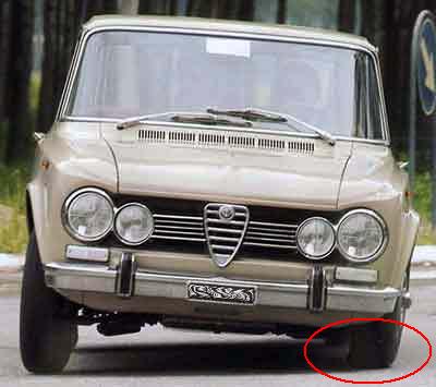

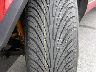

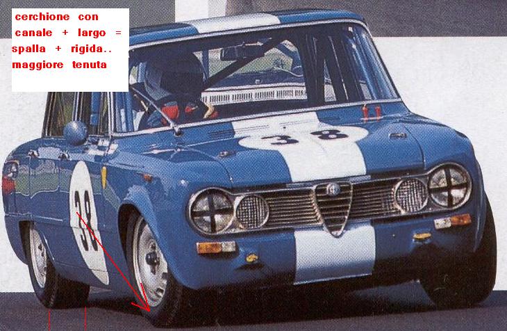

il discorso della ''larghezza'' del canale (da 6j a 7j)è prettamente legato al discorso pancia della spalletta della gomma....
con in canale leggermente piu largo,la spalletta diventerà leggermente piu rigida così si eviterà quel fastidioso fenomeno che si verifica in curva stretta
16,6 KB
36,2 KB
22,34 KB
41,79 KB
cerchioni con canale largo
83,67 KB
22,07 KB
60,89 KB
SOTTO invece è l'esempio di un canale TROPPO LARGO che compromette la gomma
98,68 KB

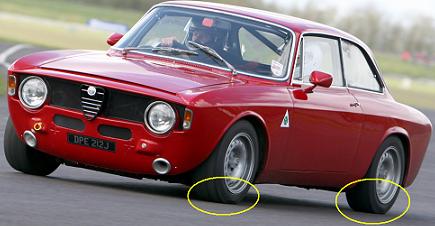

ti viene il problema..quando fai una curva veloce o rotonda...(scoda al posteriore)
la 155 ha la diversa carreggiata tra l'avantreno (largo) e retrotreno (leggermente piu stretto del davanti, io opterei per elleviare il problema;
-allargando il canale delle ruote da 5.5 a 6J; ottenendo una spalla del pneumatico
senza pance su tutte e 4 le ruote
-spostando leggermente il canale verso l'estero dei cerchioni posteriori di 4-5Cm
-oppure montando dei cerchioni con una ET che mi permettano di far uscire di più la
ruota
-oppure montando dei cerchi con un canale esterno in modo da far uscire la ruota
-monterei delle molle più rigide...(senza dover cambiare gli ammortizzatori)
-cambiare tutti i sillent block e boccole di gomma delle barre anti rollio montando quelli in
teflon
sembra tutto costoso...ma la spesa maggiore sono solo i cerchioni in lega...
i sillent block e le boccole costano circa 7-10 euro l'uno (ne sono 8)
allargare i cerchioni in acciaiao costa circa 50-70 euro l'uno...

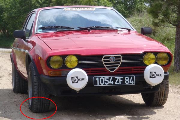

Inserito il - 09/05/2011 : 16:15:38  Mostra Profilo Invia a starfighter un Messaggio Privato  Rispondi Quotando

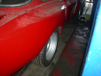

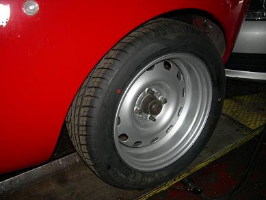

esempio di un canale da 15''x 6,5 con sporgenza 12cm mantenendo la carreggiata
25,2 KB
25,51 KB
46,67 KB

HO queste...che offrono maggiore superficie MA...bisogna stare attenti alla pioggia
perchè purtroppo fanno acquaplano, ma sull'asciutto.....
ROADSTONE N2000 RADIAL 195/60/15 88V
