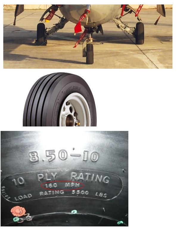

starfighter Inserito il - 17/06/2011 : 21:03:48
il discorso dell'acquaplano è legata a due fattori principali:
-->al tipo di disegno
più le scanalature sono fitte = meno drenaggio del flusso
-->e alla larghezza del battistrada
più è largo = meno fende l'acqua
le gomme che si usano nel campo aeronautico drenano molto l'acqua
tramite delle fenditure...
57,67 KBse noti ; QUESTE SONO GARANTITE FINO A 260 kM/H CIRCA
si tratta di una ruotina.....
