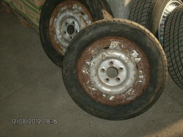

Ecco le foto dei DUNLOP DENOVO:
Allo stato dell' acquisto:

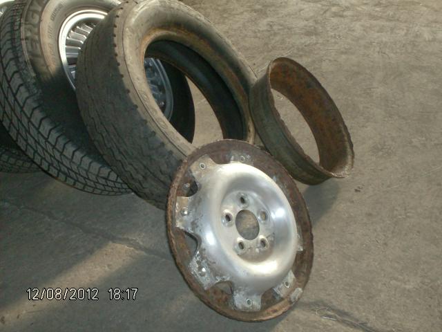

Dopo aver smontato il sistema e parzialmente lucidato la flangia centrale:
123,22 KB
E' da notare che, contrariamente a quanto mi aspettavo, il cerchi che ho smontato è senza le capsule che servivano a gonfiare la gomma in caso di foratura.
Magari gli altri le hanno ma per ora non li smonto.

Pero' sara' un lavoro alquanto complesso rimetterli in sesto, il metallo e' ormai molto corroso dalla ruggine.
E' vero: in particolare la parte esterna del cerchio, quella dove si attacca la flangia centrale, è la più corrosa dalla ruggine tanto che, in alcune parti di alcuni cerchi, è quasi sparito il bordo esterno che tiene la gomma.
Ma non solo: la corrosione ha portato via del materiale e quindi gli spessori si sono ridotti con conseguente perdita delle caratteristiche meccaniche del metallo.
Per la bonifica della ruggine dalle parti in ferro, in alternativa alla sabbiatura, potrei utilizzare un liquido, l' evaporust della ENVIREM.
Per le flangie, visto che non sono in ferro (forse alluminio), come avete visto dalle foto sopra, ho avuto buoni risultati con olio di gomito e paglietta di ferro da ebanista.
Durante la visita di sabato di Oscar pensavo, visto che la parte interna è tutto sommato accettabile, avendo a disposizione 8 cerchi, di smontarli e di riassemblarne 4 usando solo queste ultime.
Cosi facendo però, modificherei le caratteristiche tecniche dei cerchi e non so se poi riuscirò a rimontarci le gomme.
Voi cosa ne pensate?

Provare non ti costa nulla
