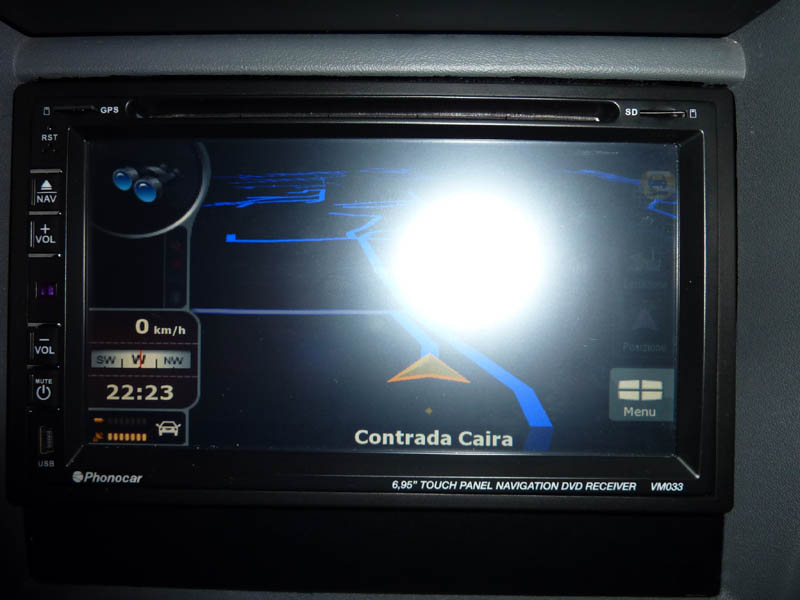

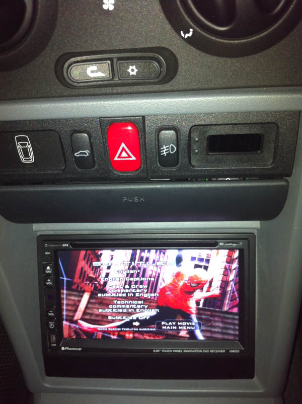

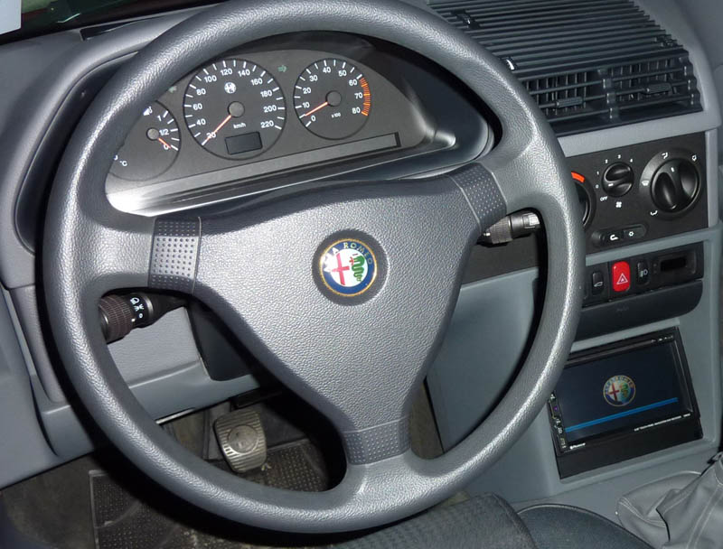

Per il tuo problema esistono i kit vivavoce bluetooth per auto, altrimenti dovresti vedere se puoi sostituire il tuo radionav con quello che anno installato sulla 159 dal 2011, ce l'ho sulla mia 159 ed e' comodissimo, non c'e' piu' il caricatore cd nel bagagliaio perche' e' stato sostituito dalla porta usb ed appunto non ha l'alloggio per la sim perche' ha il vivavoce bluetooth con i comandi vocali. Altrimenti puoi sostituire il tuo radionav con un doppio din come quello che che ho nella 145, che ha le stesse cose del radionav della mia 159 ed in piu' puoi vedere film in dvd, filmati mpg e puoi collegare la retrocamera.
Eccolo:
92,46 KB
77,17 KB
52,05 KB

Purtroppo interfacce per la 159 non ne esistono e quindi per sfruttare i comandi al volante bisogna installare un nuovo autoradio doppio din come quello della mia 145 che dispone già di apposito cablaggio per collegare i comandi al volante che ha l'auto. Il microfono invece non lo si può utilizzare perché l'auto radio è già corredata di microfono, e alla fine è meglio perché è piccolo e quasi non lo si nota e poi è qualitativamente superiore perché con quello originale per via del fatto che è chiuso nella plafoniera se non si parla ad alta voce l'interlocutore quasi non ti sente. Quello della mia 145 è un phonocar vm033 da 7 pollici, l'ho comprato e installato dal più noto installatore della mia città e grazie alla nostra amicizia ho speso compresa l'installazione e le mappe Europa (che sono vendute apparte) 500 euro, altrimenti il prezzo era di circa 700 euro.

Se trovi invece una buona 159 senza radionav non e' comunque un problema perche' puoi installare un autoradio doppio din come quella che ho nella mia 145 e che puoi vedere nelle immagini che ho postato, ha praticamente tutte le caratteristiche del radionav della 159, gli mancano solo i comandi vocali ma in piu' puoi anche vedere i video ed i film in dvd e puoi collegare la retrocamera.
