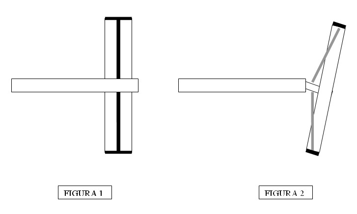

L'inclinazione della ruota è stata creata per soddisfare esigenze ben precise di antica origine fin dalla
carrozza a cavalli.
A quell'epoca le ruote erano a grande diametro per superare agevolmente le asperità della strada e contemporaneamente, per ragioni di peso, le ruote erano munite di raggi che
univano il mozzo al cerchio esterno (fig. 1).
Per compensare la fragilità del raggio ruota, che sotto effetto della spinta laterale di un ostacolo si
poteva facilmente rompere, i raggi furono inclinati verso l'interno del veicolo assumendo una forma
concava. Però, sotto l'effetto peso, il raggio poteva facilmente rompersi presso l'attacco al mozzo o
presso l'attacco al cerchio (punti “A” e “B”) (fig. 2).
20,01 KB
