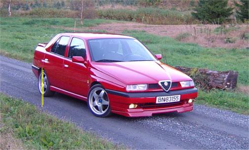

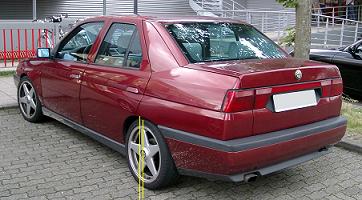

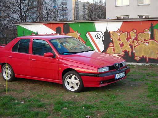

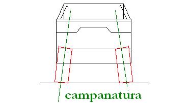

starfighter Inserito il - 23/04/2011 : 19:38:00
no non è un'impressione...le foto le ho messe apposta per farti vedere che con un cerchione a canale esterno si può allargare ; invece nella prima è un risultato che si può ottenere mettendo un distanziale (secondo me troppo spesso) o mettendo dei cerchi con una ET maggiore
29,82 KB
oltre ai cerchi; dagli posteriormente una campanatura leggermente maggiore
20,53 KB

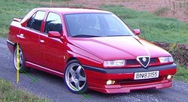

alfamax Inserito il - 23/04/2011 : 17:58:38
Però c'è qualcosa che non mi convince alla ruota posteriore delle ultime due foto, sembra che non sia molto esterna. E' un'impressione di aprile?

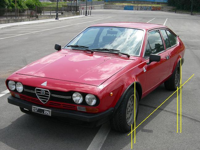

starfighter Inserito il - 22/04/2011 : 11:15:49
allora nel lazio...noi ci appoggiamo alla RIGEN li Latina...ed il costo a cerchione parte dalle 50 euro...però tornano nuovi...con la ricostruzione sia cerchi in lega che acciaio.
http://www.nuoviclienti.com/azienda-18357-rigen-di-pino-di-muzio-snc-rigenerazioni-cerchi-auto/
nel nord...prova da loro
http://www4.ti.ch/di/di-di/sc/veicoli/controlli-tecnici-in-caso-di-modifiche/cerchioni/
http://www.google.it/#q=cerchioni+in+lombardia&bih=552&biw=1117&fp=1760d466acc123bb&hl=it
questi sono alcuni esempi di allargamento.... usando semplicemente dei cerhioni con il canale esterno ed ET maggiore...senza distanziali
23,18 KB
22,13 KB
65,51 KB
46,87 KB

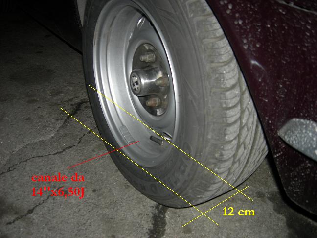

starfighter Inserito il - 21/04/2011 : 23:04:29
NO le ruote non vanno omologate...perchè mantieni la misura che già c'è sul libretto; e la carreggiata rimane quella del libretto......cambi solo il canale e la sporgenza della ruota..che dovrà ovviamente rimanere nella sagoma del veicolo...
per le 195/55/r15 hanno il canale da 6,5 ... che ripeto se fosse da 7 sarebbe ottimale..eviti le pance della gomma....
io ho i 195/60/r15 con canale da 7 e sporgenza di 10cmper le barre anti rollio...se mettete i sillent-block in teflon fate una cosa grandiosa!!!
vedete che differenza....
84,55 KB
81,34 KB
71,64 KB
83,12 KB
45,98 KB
54,78 KB

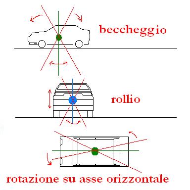

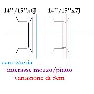

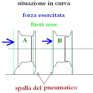

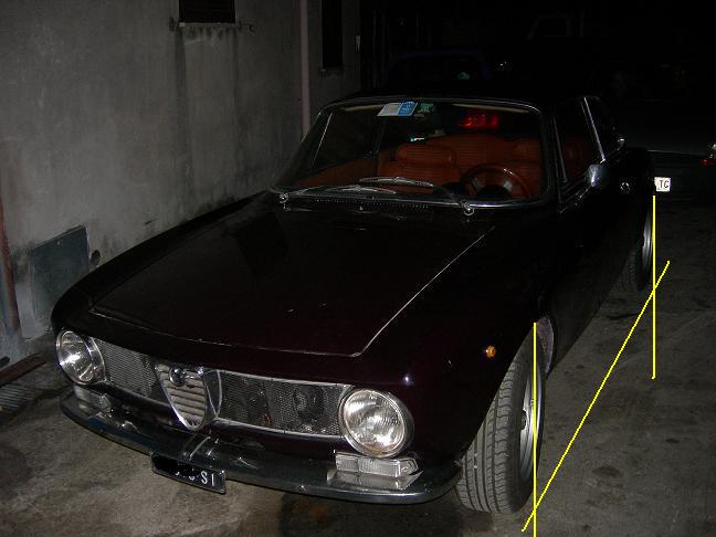

starfighter Inserito il - 21/04/2011 : 15:45:05
......alfa 155.....
mi è stato posto un quesito....
come rimediare nella tenuta di strada durante una curva veloce e stretta ...come ad esempio le rotonde...
ovviamente le rotonde vanno prese con una velocità modica perchè siamo per strada.......
MA... ........
la rotonda o una curva a gomito va presa con una traiettoria che tende a contenere il rollio che ne scaurisce poi dalla traiettoria uscente contrastata dalla forza centrifuga X la forza dinamica di marcia y e la forza aderente data dagli ammortizzatori e dalle gomme.
Un rimedio semplice c'è ...mantenendo i cerchioni originali da 14'' o da 15''
il migliore è montare al retrotreno dei cerchioni con un canale più largo ed esterno con l'aggiunta di molle leggermente indurite.
ES: si prendono i cerchioni in lamiera; si dissalda il piatto e viene sostituito il canale con uno da 7j
questo essendo pù largo non farà fare la pancia al pneomatico(A) , rendendolo più rigido alla torsione aumentando così la tenuta dal fattore rollio/forza centrifuga evitandone la deformabilità (B).
16,99 KB

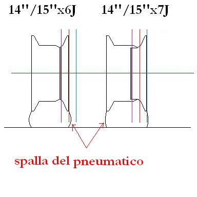

20,78 KB
perciò avremo dei cerhioni 14''x 7j o 15''x7j con il canale esterno sporgente 8cm circa.
che aumenterà sensibilmente la tenuta al fattore tenuta dalla rotazione in asse orizzontale
18,78 KB
infine le molle rigide toglieranno il problema beccheggio e rollio della carrozzeria
22,58 KB
