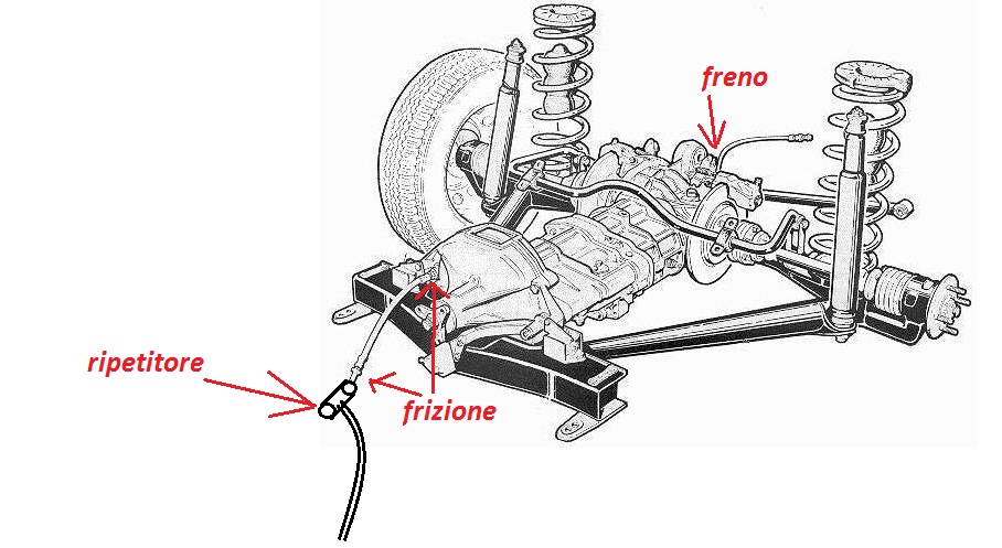

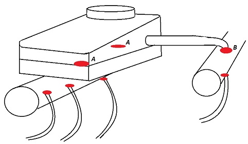

la vaschetta dell'olio freni è unica sia per il circuito frenante che per la frizione,
potrebbe essere (come è capitato)
controlla intanto sotto la pompa de si è allentato/i i tubicini rigidi di mandata anche quelli del ripartitore
A trasudo dai gommini di tenuta della vaschetta stessa (TRA VESCHGETTA E POMPA)
B perdita dal tubo di recupero della pompa della frizione o dal gommino di tenuta dello stesso
C perdita dal ripetitore di frizione e/o tubo flessibile di intercomunicazione
D perdita da una pinza e/o tubo flessibile (sono 3)
mettici l'olio e fai due prove: una frenando..(uno pompa con il pedale e l'altro controlla tutto il circuito) ; e lo stesso con la frizione
