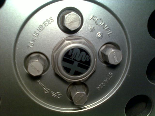

l'Alfa 6 montava i cerchioni FPS
invece la GTV6 gli Speedline, con disegno uguale ma con mozzo e misura diversa

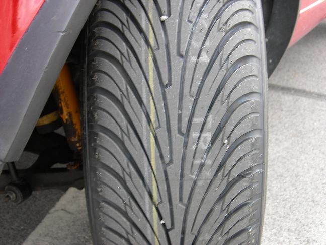

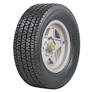

Io ho questi cerchi Speedline per Michelin TRX, di diametro 390 però (circa 15,5 pollici) a 4 fori.
Possiedo un'Alfetta GTV 2.0 dell'82 con sopra i suoi cerchi originali (quelli "bruttini" con le borchie di plastica nere).
I cerchi Speedline ci montano senza problemi o devo fare qualche lavoro di adattamento?
Per quanto riguarda i bulloni (4 per cerchio) posso usare quelli che già ho o devo prenderne degli altri specifici?
P.s: so già che non sono omologati ma me ne frego

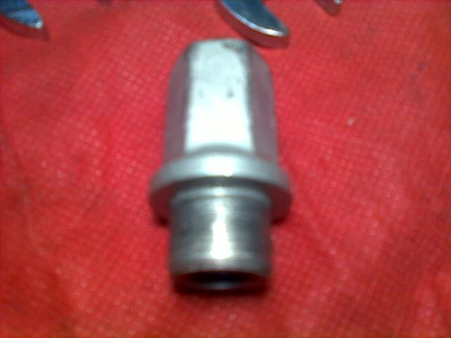

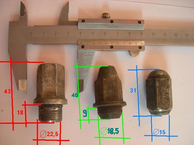

Autore Risposta: starfighter
Inserita il: 20/12/2011 14:25:00
quei cerchioni hanno una sede di alloggio come i millerighe e tutti i cerchi in lega; a differenza dei cerchi in acciaio che ; non hanno una sede specifica ma bensì un'asola.....
ho già affrontato questo discorso su un'altro sito alfistico...... http://www.alfasport.net/forum/topic.asp?TOPIC_ID=3262
ripropongo quel discorso...

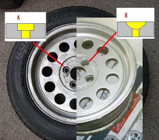

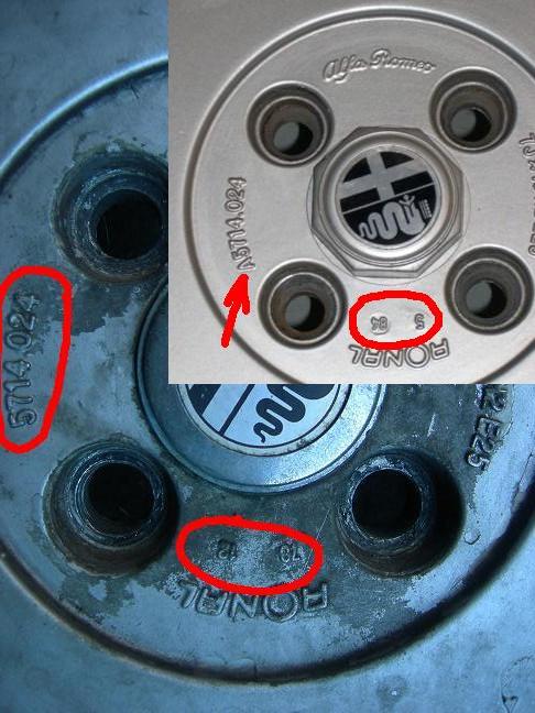

Inserito il - 25/03/2011 : 10:09:11

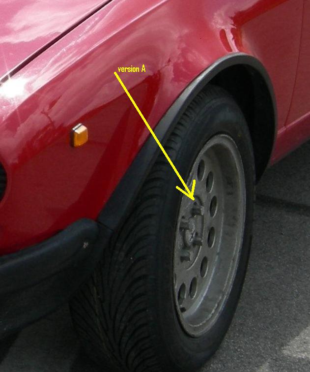

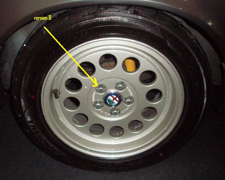

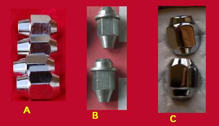

esempi:
1 bulloni per cerchi d'acciaio+borchietta cromata
2 bulloni per cerchi in lega vari (con sede dedicata)
3 bulloni per cerchi in lega specifici
devi controllare soprattutto questi tipi per avere un serraggio ideale e che rispettino le lunghezze delle colonnette
5,48 KB
PERCHE' SE NO RISCHI...che fai un accoppiaggio sbagliato delle parti ovviamente nel disegno ho esagerato ma solo per rendere l'idea
se si montano dei bulloni in'adatti in base alle geometrie cerchio/ET del cerchio/canale/colonnette/pinza freno
1 bulloni per cerchio in acciaio
2 adattabili
3 ideali
come vedi tutti i bulloni tengono la ruota... ma come? più che altro ti evidenzio la superficie che tiene fermo il cerchio ovviamente quello che sorregge il peso è il mozzo.
ES:
30,73 KB
QUESTI SONO PER I MILLERIGHE CHE USUALMENTE SON MONTATI
QUESTI SONO QUELLI SPECIFICI

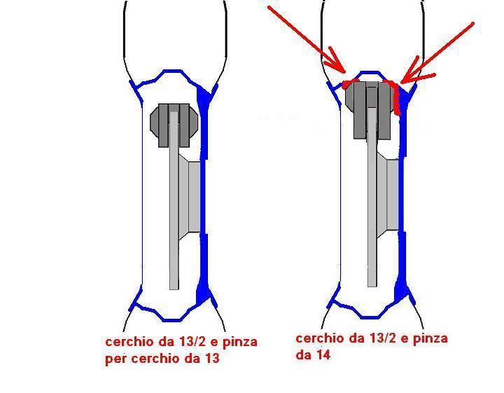

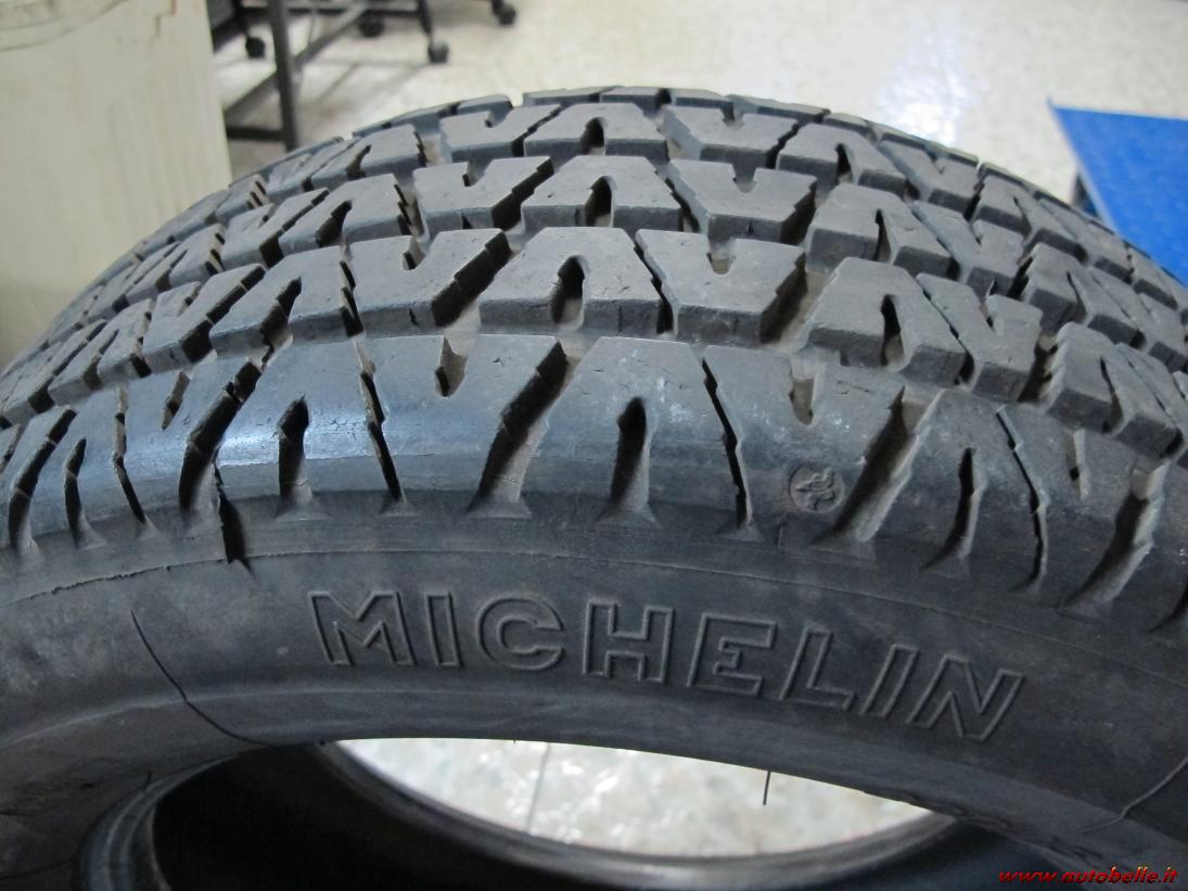

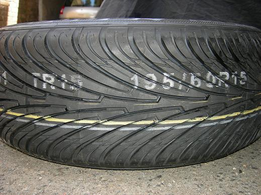

Inserita il: 21/12/2011 09:34:02

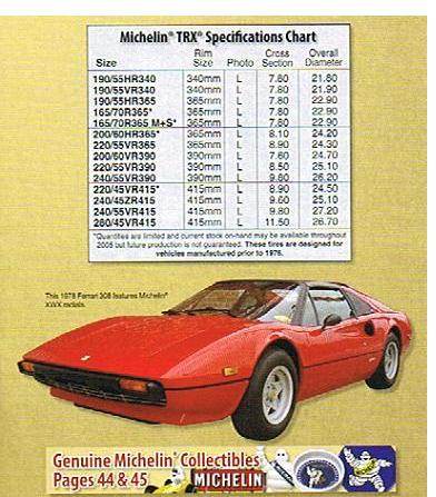

SONO GOMME DAL BATTISTRADA SINGOLARE; che hanno delle misure a parte che non corrispondono agli standard stradali....
7,92 KB
come mi hai scritto privatamente..hai provato a montare i cerchioni TRX...e mi hai detto che; una volta serrati la ruota non girava...perchè in pratica il cerchione strofina sulla pinza,..
allora SE vuoi montare a tutti i costi quel cerchione sono due le soluzioni...in base al problema
________

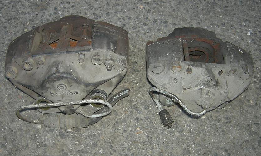

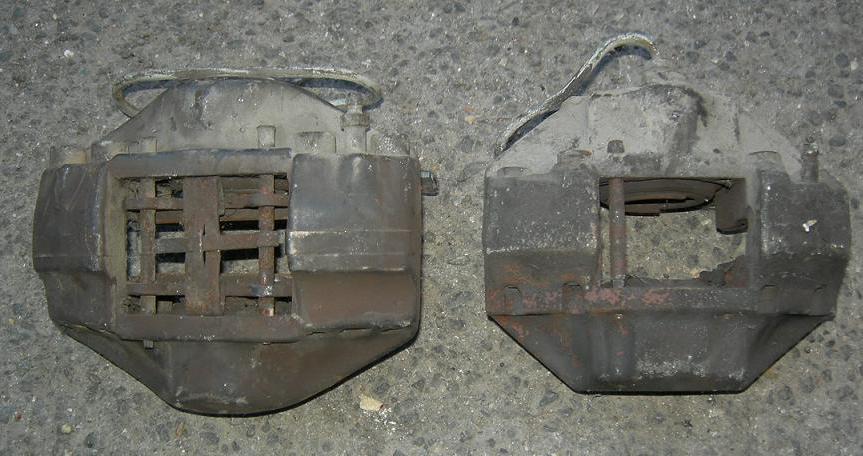

DEVI controllare e constatare SE la pinza tocca con la "fianco" sul cerchione..o se tocca le razze o disco interno flangia del cerchione..e se, tocca il disco-flagia (vedi fig A) allora potresti provare con uno spessore che scosti leggermente il cerchione dalla pinza...questione di circa 5mm
magari fai una prova ..come ho fatto IO.. adoperando delle rondelle..per vedere aggiungendo ,,lo spessore da raggiungere.
__________
altrimenti se tocca il cerchione con il "faccia", DEVI sostituire solo le pinze montando quelle della 75 a carburatori o la 1.6 e 1.8 IE..NON la Twin Spark, che sono leggermente più piccole di dimensioni
___________________________________________________________________________________________________

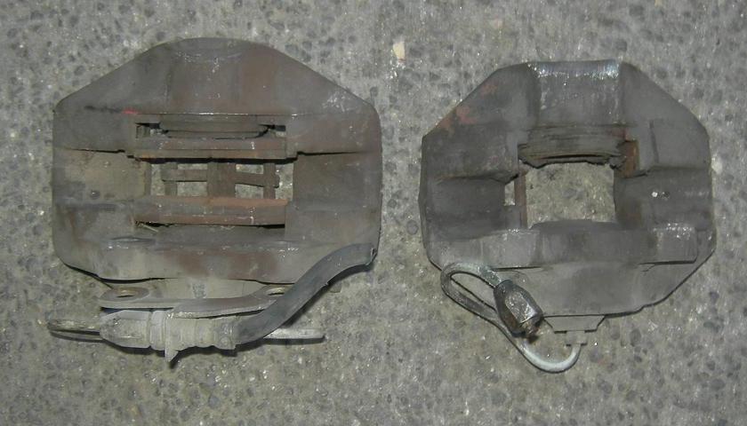

io ho avuto lo stesso problema dello strofinamento della pinza e cerchione...quando ho montato le pinze maggiorate dell'alfa 90 ;(che sono come quelle della 75 TS ma senza il distanziatore per il disco autoventilante) sui millerighe andava bene..ma sui Ronal A-1 DA 15" il pistoncino della pinza toccava sulle razze che in quel caso è un disco pieno con fori..ho appunto risolto allontanando il cerchione di circa 5mm; facendomi fare uno sperore in alluminio con i 4 fori per le colonnette e il foro centrale per il mozzo, che ti ricordo è da 98
(vedi la pagina 1 di questo dedicato)
35,4 KB
MA secondo me...il tuo è un problema sia de strofinamento pinza che strofinamento flangia
allora quei cerchioni sono di misura 13/mezzo....ossia l'equivalente di:
165/70SR13 alternativa è 185/60HR14 alternativa UK equivalente per gomme TRX 190/55HR340
oppure ci sono anche in questa misura;14/mezzo....ossia l'equivalente di:
165/70SR13 alternativa 185/65HR14 alternativa UK equivalente per gomme TRX 200/60HR365
TI ricordo che la GT 1.8 e GTVe V6 montano i 185/70HR14 e alternativa 195/60HR15 invece SOLO l'alfetta GT 1.6 monta i 165/SR14 CHE EQUIVALE a 1895mm di circonferenza di rotolamento
e la giulietta monta :165/70SR13; 185/65HR14;
CHE EQUIVALE a 1725mm di circonferenza di rotolamento;// 200/60HR365 alternativa con gomma Michelin TRX che poi sono state tramutate ed omologate come alternativa in 205/50HR15 per svincolarle dalla misura poco commerciale.
l'ALFA 75 monta le 185/70TR13; 185/70HR13; 185/65HR14 CHE EQUIVALE a 1815mm di circonferenza di rotolamento
l'ALFA 90 monta le 185/70HR14; 195/60HR15; 205/50VR15(SOLO TS;TURBO; V6) CHE EQUIVALE a 1895mm di circonferenza di rotolamento
quei cerchioni possono essere montati solo sulle auto che hanno o prevedono il montaggio del cerchio da 13".....perchè le pinze sono leggermente più piccole, le auto che li possono montare aono le alfasud e TI; sprint; alfa 75 tutte quelle a carburatori e solo le 1.6 e 1.8 IE; giulietta e giulietta turbodelta.
(la turbodelta ha sul mozzo anteriore due pinze....ma sono le stesse pinze della versione normale e che sono poi uguali a quelle delle 75 sopra indicate)
perciò l'unica è sostituire le pinze... te lo avevo detto di buttarli via....OVVIAMENTE ovviamente cambiano anche i fusselli mozzo-portapinza; ossia:
-->quelli predisposti per i cerchioni da 13" NON possono essere montate le pinze previste per i cerchioni da 14" perchè cambia la lunghezza del portapinza che è PIU' CORTA (il portapinza è quell'asola con i fori filettati dove va ancorata la pinza)
-->quelli predisposti per i cerchioni da 14" si possono montare le pinze destinate ai cerchioni da 13" ma essa rimarrà leggermente fuori squadra.
questo l'ho contatato di fatto quando volevo montare le pinze della 75 TS sulla mia 75 1.8IE e purtroppo il disco del freno (che è uguale per diametro a tutte le alfa con meccanica alfetta * ad eccetto della TS) toccava all'interno della pinza che era quella originale che prevede anche l'utilizzo delle ruote da 13".

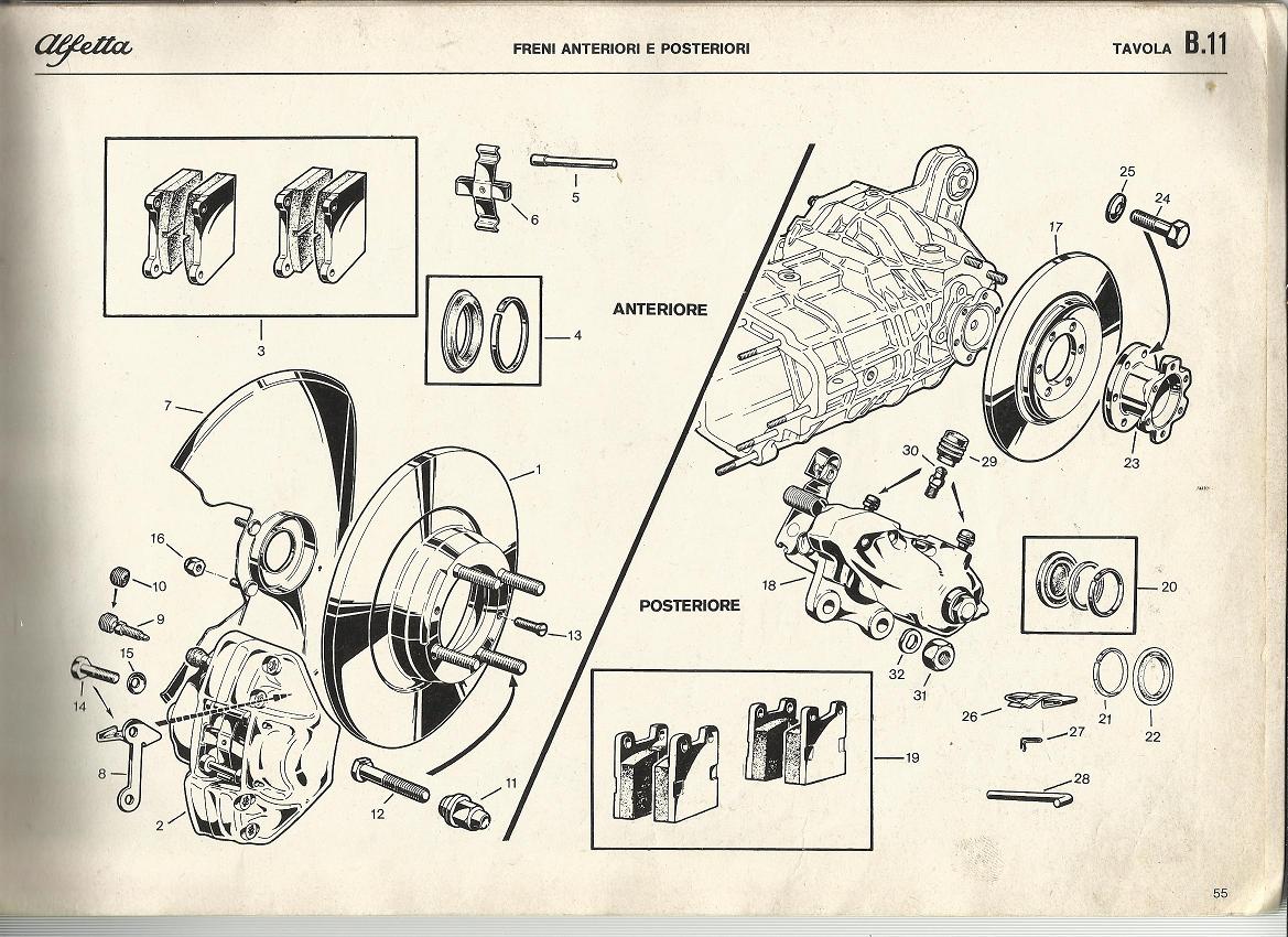

per capirsi meglio; i fuselli portamozzo dell'alfetta GTV sono uguali a: alfetta berlina TUTTE; alfetta GT e GTV6; alfa90; alfa 75Turbo e 75 TS .
i dischi dei freni sono TUTTI di euguale dimenzione di diametro per TUTTE; cambia solo il mozzo a 5 fori e lo spessore che è doppio solo per quelli autoventilanti.
le pinze sono distinte in base alla dotazione dei cerchi da 13"diciamo che questi sono i gruppi.....:
->alfa 75 a carburatori e 1.8/1.6IE; giulietta TUTTE; hanno le pinze PICCOLE
->le alfa 90 1.8 e 2.0; alfetta berlina TUTTE; alfetta gt-gtv 1.6, 1.8,2.0
->alfetta GTV6; alfa 75 turbo e TS; alfa 90 2.5V6 hanno i dischi autoventilanti e pinze con pistoncini grissi e l'allargamento con distanziale.../// più un'esclusiva per l'alfa 90 2.0V6 che ha le pinze grosse ma senza il distanziale, e la giulietta turbodelta e 75 Evoluzione che hanno anche i dischi posteriori autoventilanti e di conseguenza le pinze hanno il distanziale.
197,63 KB
CREDO DI ESSERE STATO ABBASTANZA CHIARO NELLA SPIEGAZIONE SULLE MISURE DELLE RUOTE E DEI PEZZI TECNICI

QUESTE SONO LE PINZE affiancate dell'alfa 75 TS e delle 75 normale; così si vedono le differenze di mosura e della grandezza dei pistoncini frenanti.......
95,67 KB
80,18 KB
65,43 KB

Premessa, le mie gomme sono di misura 390 (15,5 pollici), ma penso che poco importi...
Allora, in base a quanto ho letto, direi che mi tocca cambiare le pinze anteriori, se voglio montare quei cerchi, giusto?
Onestamente a ruota montata non riesco a capire cosa tocchi e cosa no eheheh
Altra cosa, perdonate la mia ignoranza meccanica ma fino ad ora ho messo le mani solo sulla vespa non hocapito se, oltre alle due pinze, devo sostituire anche qualcos'altro???
Star, so già che starai bestemmiando però ti chiedo un pochino di pazienza visto che sono alle prime armi eheheh
Inserita il: 21/12/2011 18:51:41
queste sono le misure proposte dalla MICHELIN
46,44 KB
Autore Risposta: Il_Barone
Inserita il: 21/12/2011 18:56:05
46,44 KB
Non c'è la mia misura, sono 190/65 (mi pare) HR390
Inserita il: 21/12/2011 18:59:41
allora devi tenere conto di QUESTA misura...per rispettare il rotolamento e per rispettare al più possibile la misura..1895mm che è 1m e 89Cm (misura totale del battistrada al compimento di 1 giro)
TI ricordo che la GT 1.8 e GTVe V6 montano i 185/70HR14 e alternativa 195/60HR15 CHE EQUIVALE a 1895mm di circonferenza di rotolamento
pertanto quellla che si avvicina di più è la 190/55HR365
PERCHE' IL DIAMETRO DEI CERCHIONI DA 14" equivale a 35,56cm
quello da 13" equivale a 33.02mm
quello da 15" equivale a 38,10mm
le TRX si misurano in mm...al posto dei pollici.....
perciò le misure si leggono diversamente da quelle standard..
Es: 190/55HR365 che equivale a 1995mm di rotolamento
in quanto:190 equivale alla larghezza del battistrada (19Cm); 55 è l'altezza (5,5Cm); 365 equivale al diametro del cerchione (36,5Cm);
HR simboleggia il fattore di velocità omologato della resistenza del copertone che è come fattore 210 Km/h
invece quelli standard...si leggono:
195/60/15 che equivale a 1895mm di rotolamento
195 è la misura del battistrada (19,5Cm); 60 equivale all'altezza della gomma data in "percentuale % " tra rapporto larghezza e cerchione ;15 equivale al diametro del cerchione in pollici che equivale a (35,5Cm); H è il fattore di velocità che è di 210Km/h

Non oso immaginare con quelle scanalature ampie come saranno rumorosi quei pneumatici.
Inserita il: 21/12/2011 19:43:48
li ho avuti sulla 75 1.8IE ...solo per provarli..
e sembrava di andare a 300 invece stavo a 80; e il rumore è paragonabile a quello di un camion
in frenata poi.....sembravo proprio un TIR!!!

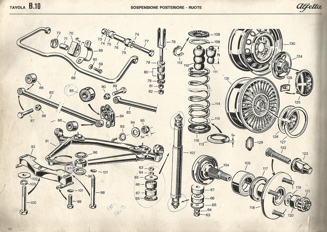

Pensandoci ne deduco che intendevi i "fusselli portapinza"...che cosa sono? Ahahahah

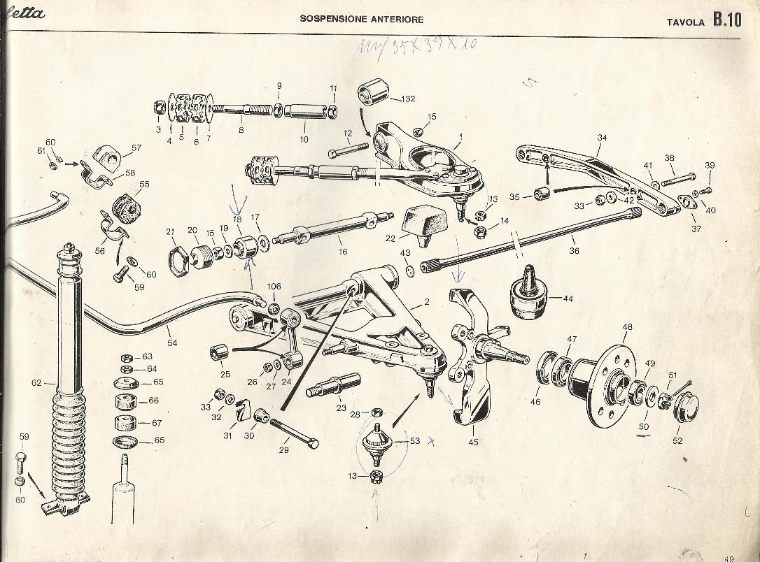

Inserita il: 22/12/2011 07:22:08
il fusello portapinza e portamozzo....guardando il disegno è il numero 45 che tecnicamente si chiama " FUSO A SNODO" invece il numero 48 è il mozzo.....
158,34 KB
invece quì puoi notare quali siano i dadi dei millerighe e dei cerchi in acciaio...
228,36 KB
DADI ALFA ROMEO
20,76 KB

Allora, mi ha risposto la Fiat.
Non mi hanno omologato le TRX poichè, secondo loro, non sono più in produzione (ma si drogano alla Fiat??)
Mi hanno rilasciato però il nulla osta per l'omologazione della misura 205/55 R15 88V, ritenuta secondo loro una valida alternativa a quella da me rihiesta (le TRX, appunto)
Inserita il: 13/01/2012 17:04:58
ottima misura...tel'havevo detto io che non te le omologavano....
io ho le 195/60/15"
Inserita il: 13/01/2012 17:10:04
io ho le 195/60/15"
Che sono quelle che avevo già a libretto in alternativa al cerchio da 14.
Che gomme mi consigli? Su gommadiretto ho visto (parlo di marchi famosi) le Michelin e le Dunlop...
Inserita il: 13/01/2012 17:17:49
io ho montato le yokohama; toyo; ma devo dire che adesso ho le ROADSTONE N2000...e devo dire che mi trovo abbastanza bene..son soddisfatto...
60,43 KB
56,58 KB

Star,
Dove è possibile ottenere questi dadi:
39,01 KB
Voglio mettere nuova
Tanti grazie
Autore Risposta: alfamax
Inserita il: 11/05/2012 23:01:16
Potresti provare alla Knorr o alla Star
Inserita il: 16/05/2012 17:00:37
GTV Delta ha scritto:
Star,
Tanti grazie
devi vedere che modello di Ronal A-1 hai; perchè ci sono due tipi,
//ther's a two type of ronal A-1//
uno con l'alloggiamento per i bulloni con sede CILINDRICA fig.A e uno con la sede dei bulloni CONICA..fig.B
//one have a CILINDRIC housing bolt pict.A; and another have a CONIC housing bolt pict.B//
vedi quì...
66,1 KB
quelli A non sono facili da trovare... ma ; dovresti verede quelli più simili che il commercio offra....l'importante è la parte colindrica che va ad incastro nel "foro"
//the A version is specifically -only using to ronal wheel;//
58,22 KB
quelli B sono più facili perchè già rientrano in uno standard di dado comune a molte altre auto...ovviamente considera che la filettatura alfaromeo è comune ad altre case
//the B version it's to esay availability in trade because the threads it's similar too much car.//
78,94 KB
Claudio, check before your's wheels and control uour version

Autore Risposta: GTV Delta
Inserita il: 17/05/2012 15:58:49
Star è un insegnante, un professore universitario
grazie per la spiegazione
I miei sono la versione A:
31,1 KB
Dove posso comprare nuovo?
avete un'idea?
grazie mille
esempi:
5,48 KB
2 adattabili
3 ideali
ES:
30,73 KB
QUESTI SONO QUELLI SPECIFICI PER I CERCHI IN ACCIAIO CON COPPETTA
