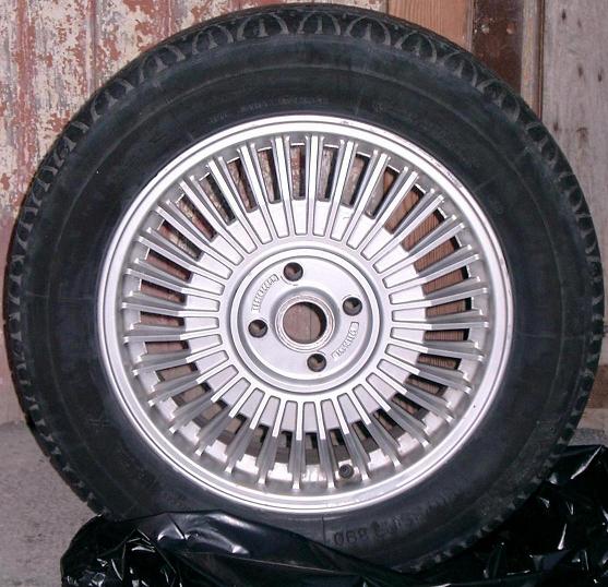

però c'era nache questa rarissima versione dei cromodora a 3 spicchi...notevolmente simili ai campagnolo
47,39 KB

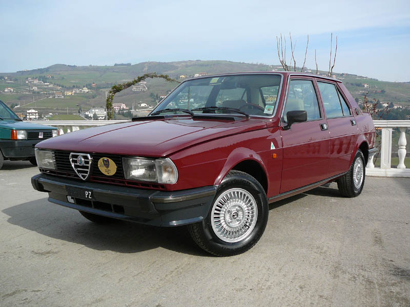

anche l'ALFA6 fu dotata dei millerighe a 5 fori e mozzo...59 X 98
con disegno giulia

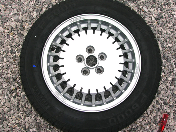

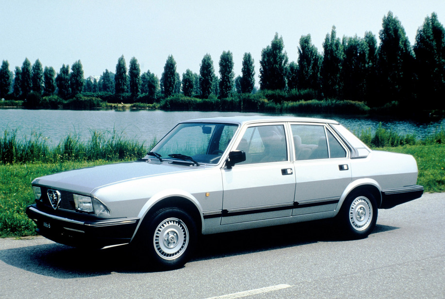

Speedline Mod:???
L'alfa 6 di 2^ serie montava gli speedline
a disco pieno da 15"X6j..forniti a pari misura e disegno dalla Benzoni BWA
______________________________________________________________

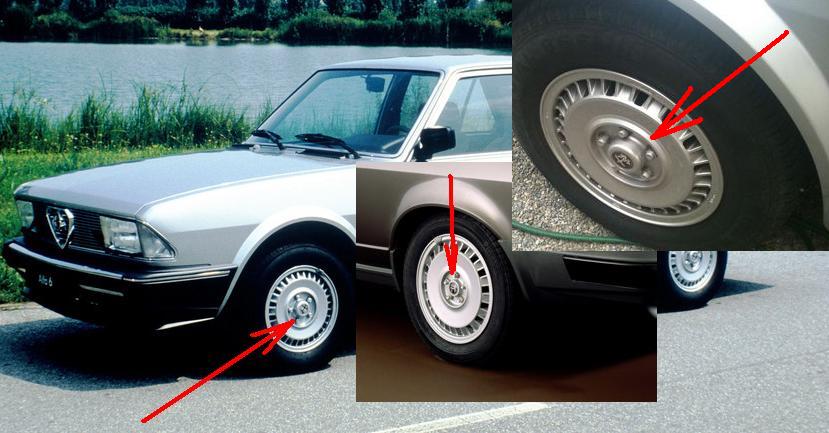

CORREZIONE:
l'Alfa 6 montava i cerchioni FPS
invece la GTV6 gli Speedline, con disegno uguale ma con mozzo e misura diversa

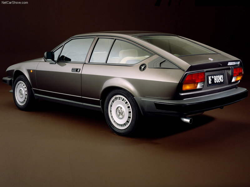

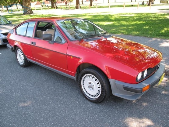

la gtv6 ha ereditato anche questi oltre al motore e uscivano di serie
su tutta la gamma 2.5
61,43 KB

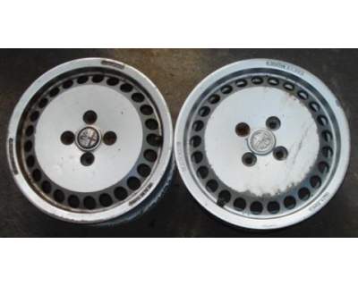

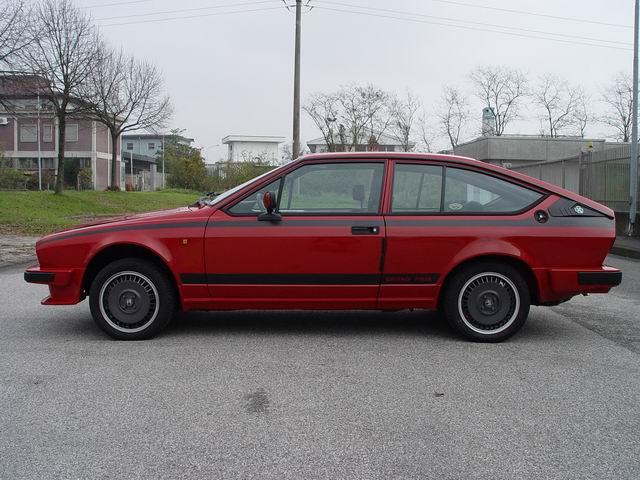

gtv 2.0/gran prix
introdotti a 4 fori non variavano nella loro misura ed erano a richiesta come optional.
solo sulla gran prix uscivano di serie e con colorazione fumè con bordo lucido
86,32 KB
69,45 KB

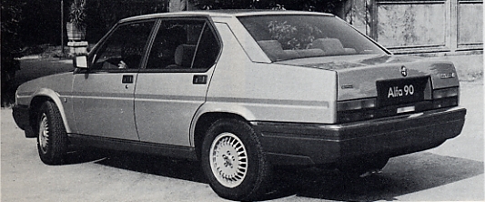

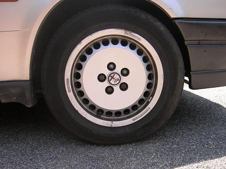

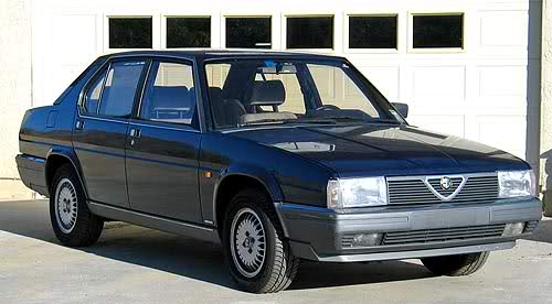

alfa 90 Speedline/BWA Benzoni
da 14"X6/2 a 5 fori per 2.5 e 4 per 2.0v6;2.0;1.8
24,53 KB
105,89 KB
182,21 KB
9,43 KB

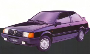

sono stati introdotti anche sulla versione "sportiva" dell'arna
15,2 KB

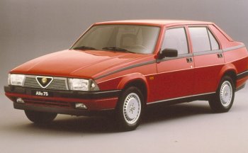

alfa75 monta gli Speedline e Benzoni BWA da 14"X6/2
proposti come cerchi in lega ''base'' su richiesta ser i modelli: turbo; 2.5; twin spark; turboamerica

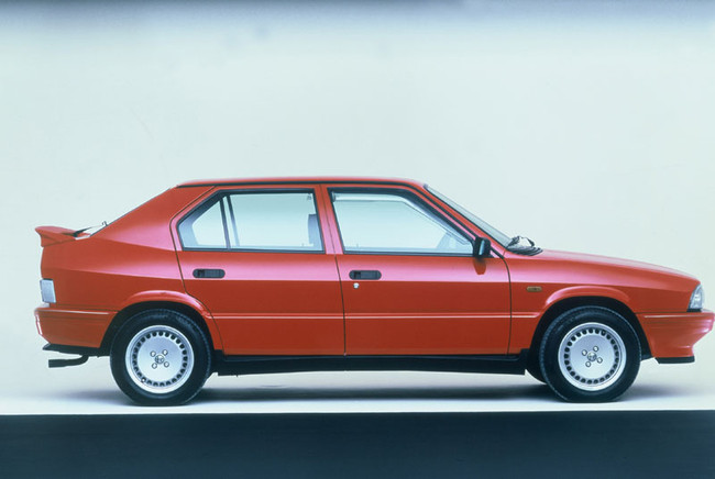

forniti anche a 4 fori per alfa 33 14"X5/2

Inserito il - 17/09/2011 : 14:41:33  Mostra Profilo Invia a Alfredo72 un Messaggio Privato  Rispondi Quotando
Cari Alfisti buongiorno!
A proposito dei cerchi Alfa 6 2° serie, senza offendere nessuno, vorrei dire che tra tutti quelli che ho io nessuno è della speedline, a meno che la sigla FPS non sia riferita a tale marca.
Inoltre, anche se di aspetto identico ma diametro inferiore a quelli dell' Alfetta GTV6, i cerchi NON sono intercambialili selle due vetture ( entrambe con 5 punti di attacco ) perchè cambiano le misure degli interasse dei fori (più piccole sul GTV6).
Sarebbe stato bello vedere una "6" con gomme 205/50 su cerchi da 15 ma purtroppo, con disegno originale Alfa Romeo, non è possibile.
Grazie,
A presto,
Alfredo
2705 Messaggi
Inserito il - 17/09/2011 : 15:40:56  Mostra Profilo Invia a starfighter un Messaggio Privato  Rispondi Quotando
macquali offese::::
GRAZIE ALFREDO72 PER LA PRECISAZIONE ...infatti scrissi Speedline??? perchè effettivamente non ero sicuro dell'intercambiabilità fra GTV6 e alfa6..purtroppo le alfa6 essendo molto rare non ne ho mai potuto verificarne personalmente l'effettiva intercambiabilità...e avevo fatto caso al mozzo di diversa sporgenza (come in foto) non sapevo assolutamente della diversità di misura .....
correggerò
65,63 KB
Modificato da - starfighter in data 18/09/2011 07:49:11

Io ho questi cerchi Speedline per Michelin TRX, di diametro 390 però (circa 15,5 pollici) a 4 fori.
Possiedo un'Alfetta GTV 2.0 dell'82 con sopra i suoi cerchi originali (quelli "bruttini" con le borchie di plastica nere).
I cerchi Speedline ci montano senza problemi o devo fare qualche lavoro di adattamento?
Per quanto riguarda i bulloni (4 per cerchio) posso usare quelli che già ho o devo prenderne degli altri specifici?
P.s: so già che non sono omologati ma me ne frego
