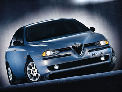

Alfa Romeo 156
29,4 KB
1- Introduzione
Poco più di dieci anni, Alfa Romeo presentò la "156", una berlina elegante e sportiva nata da una grande tradizione, divenuta negli anni il simbolo della rinascita del marchio italiano.
Erede della "155" e nata dalla matita di Walter de Silva, è ancor oggi un modello affascinante per stile e prestazioni. La gamma si articolava inizialmente in sei versioni:quattro motori a benzina e due turbodiesel: la 1.6 T.Spark con motore da 120 CV; la 1.8 T.Spark (144 CV); la 2.0 T.Spark (155 CV) e la 2.5 V6 24V con propulsore da 190 CV abbinato ad un cambio a sei marce. Due le versioni a gasolio, entrambe equipaggiate con i nuovi propulsori ad iniezione diretta Unijet, sovralimentati con turbocompressore e completi di intercooler. Erano la 1.9 JTD di 105 CV con propulsore a 4 cilindri e la 2.4 JTD di 136 CV con motore a cinque cilindri.

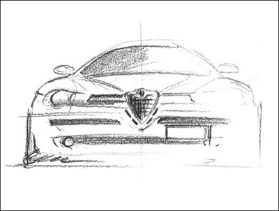

2- La linea
20,87 KB
Lunga 4,43 metri, larga 1,74 e alta 1,41, Alfa 156 era una tre volumi aggressiva e compatta: il passo era di 2595 millimetri (55 più dell'Alfa 155). La sua linea, pulita e affascinante, era segnata da alcuni tratti distintivi, particolari estetici unici che ne definivano la forte personalità e lo rendevano immediatamente riconoscibile. Lo scudetto, per esempio, era una presenza importante dalla quale, idealmente, sembrava svilupparsi l'intera vettura. Prima i due baffi laterali e le quattro piccole prese d'aria, poi il vetro unico dei gruppi ottici con i quattro fari rotondi inglobati, e più su la grande V del cofano. Il frontale si completava con le "spalle" larghe, i parafanghi, le ruote a filo, la grande bocca con i fendinebbia e la presa d'aria, i paracolpi integrati in un parafango divenuto quasi parte integrante della carrozzeria e la targa laterale. Linea molto personale anche nella vista di profilo. Innanzitutto per il "gomito" del finestrino dove è sistemata la maniglia della porta posteriore, e poi per la linea di fiancata, che insiste sulle ruote, ma al centro si appiattisce in una superficie pulita, dove è la maniglia della porta anteriore, messa in posizione di rilievo, a unire idealmente i due tratti marcati dei passaruote. A completare questa vista, la parte vetrata, che è abbastanza contenuta per far posto a fianchi alti, pronunciati e protettivi. Gradevole, e anch'essa con una forte impronta caratteristica, la parte posteriore. La coda di Alfa 156, infatti era compatta, leggermente declinante e rastremata. I gruppi ottici erano incastonati nella carrozzeria; il logo dell marchio si trovava in alto, su un baule dal taglio molto personale.
3- Aerodinamica
22,65 KB
Una linea pulita, affascinante, nata da esigenze funzionali oltre che estetiche. Lo stile dell'Alfa156 rispondeva a precisi criteri di aerodinamica. Lo confermavano il Cx della vettura, che era di 0,31 e il Cx-S (coefficiente di penetrazione aerodinamica per sezione frontale della vettura) che era 0,639.
Il risultato è frutto dell'attenzione posta nel definire, per esempio, il profilo del parabrezza, che è inclinato di 62 gradi e si unisce ai montanti laterali e alla parte anteriore del padiglione senza soluzione di continuità.
Ad un corretto andamento dei flussi aerodinamici, contribuivano anche i vetri laterali quasi a filo della carrozzeria, il lunotto avvolgente, la coda rastremata sui fianchi e il perfetto raccordo tra tetto, lunotto e baule nella parte posteriore. La stessa cura è stata posta nel definire forma e posizione degli specchi retrovisori, eliminando così ogni tipo di fruscio durante la marcia. Furono affinate nella galleria del vento anche parti della vettura più "nascoste", che però giocano un ruolo importante nel comportamento aerodinamico dell'auto. E' il caso del riparo sottomotore e di quello del serbatoio della benzina per le versioni 1.8 e 2.0 T.Spark, o dell'intubamento del radiatore dell'acqua e dell'intercooler.

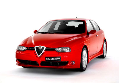

9- Alfa 156 GTA
41,21 KB
Nel 2002 Alfa Romeo lanciò la versione più sportiva della propria berlina, proponendo una sigla che fece la storia sportiva dell'automobile, mietendo una lunga serie di successi sui campi di gara di mezza Europa. La prima GTA, infatti, nasce quando l'Autodelta modifica profondamente nel motore e nella meccanica la Giulia Sprint. È il 1965 e da quel momento in poi la Giulia Sprint GTA vincerà tutto quello che c'è da vincere: dalla 4 ore di Sebring alla 6 ore del Nürburgring, dalle tante gare disputate in Germania, Gran Bretagna, Olanda e Francia al Challenge Europeo Marche per vetture da Turismo, conquistato per tre volte consecutive nel '66, '67 e '68.
A 37 anni di distanza, Alfa Romeo ripropose l'anima più sportiva su entrambi i modelli, berlina e Sportwagon.
Nello sviluppare Alfa 156 e Sportwagon GTA, infatti, si partì da un obiettivo preciso: realizzare un'auto adatta all'uso quotidiano ma che, posta nelle condizioni giuste, garantisse al cliente le prestazioni, il comportamento e le sensazioni di guida di un'auto destinata ai circuiti. Per farlo non sono stati posti limiti ai progettisti. I quali, perciò, hanno privilegiato l'aspetto funzionale della vettura eseguendo, sulla già ottima base di una berlina dal temperamento sportivo come Alfa 156, trasformazioni profonde. O meglio, hanno modificato tutti i componenti che hanno un impatto sulla dinamica della vettura. Ecco allora spiegato il motore 3.2 V6 24V, una geometria e una taratura delle sospensioni completamente nuove, un impianto frenante molto più potente, uno sterzo più diretto, altri cambi (uno manuale e un Selespeed), altre ruote in lega dal design nuovo e sportivo.

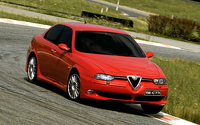

9.1 La linea
23,36 KB
Ad una meccanica così sofisticata doveva corrispondere uno stile capace di conferire, in pochi tratti, più forza e sportività al modello, senza alterarne la linea originale - tanto apprezzata dalla clientela - limitando gli interventi estetici a quei componenti interessati dalle trasformazioni tecniche del telaio e della meccanica.
Nel frontale spiccavano i parafanghi maggiorati che consentivano di ospitare le generose ruote da 17 pollici (le 225-45); poi i fendinebbia spostati verso l'esterno della vettura per liberare le prese d'aria e far respirare meglio il potente propulsore; infine, il fondo nero dei proiettori che contribuivano all'aspetto aggressivo delle 156 GTA.
Sulla fiancata risaltavano i nuovi cerchi a cinque anelli dedicati a 156 GTA che avevano un profilo essenziale e molto "tecnico" (in alternativa il cliente poteva scegliere le ruote a raggi tipiche del mondo delle corse) e un diverso copribrancardo che dal punto di vista estetico è destinato a collegare tra loro i due larghi parafanghi.
Ben inserito nella fiancata appariva anche il nuovo paraurti posteriore, nonostante le sue maggiori dimensioni. Caratteristica che si avvertiva appena nel profilo, ma caratterizzava invece in modo determinante la vista posteriore della vettura.
Rispetto al modello di base, infatti, la coda di 156 GTA appariva totalmente cambiata nella parte bassa, dal filo del bagagliaio in giù. Anche perché nel paraurti stesso era stata ricavata una grande ala chiamata "estrattore" per la sua funzione aerodinamica di elemento capace di convogliare verso il retro della vettura (quindi di "estrarre") il flusso d'aria proveniente dalla parte anteriore della vettura in corsa. Ovali e cromati, secondo uno stilema classico della Marca, i due terminali di scarico.

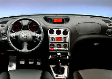

9.2 Interni
24,72 KB
Com'è naturale per una berlina sportiva nata per offrire prestazioni esuberanti, il fulcro, intorno al quale era costruito l'ambiente di Alfa 156 GTA e Sportwagon GTA, era il posto di guida. Obiettivo: garantire a chi siede dietro al volante un assetto che consentisse il miglior controllo della vettura in ogni circostanza. Rispetto all'allestimento di serie le GTA offivano, in più, alcuni dettagli di impronta decisamente sportiva, esclusivi della versione.
Innanzitutto le mostrine erano sono di colore grigio Peltro, una tonalità di metalluro più scura rispetto a quella delle altre versioni di Nuova Alfa 156. Il volante aveva un disegno specifico per le razze (dotate di inserti in metalluro), come esclusivo era il pomello del cambio con la cuffia in pelle. Senza contare la pedaliera sportiva: i copripedali e il poggiapiedi, dalle forme ergonomiche, erano in alluminio con i riporti in gomma, ai quali si abbinava un tappetino nel vano centrale portaoggetti che era in metalluro, anch'esso con elementi in gomma.
A questi dettagli, Alfa 156 GTA aggiungeva sedili dalla conformazione sportiva, con il "nasello" regolabile e rivestiti in pelle di alta qualità. Esclusivi per il modello, erano disponibili in quattro combinazioni di colore: una nera in tinta unita e tre bicolori. Queste ultime proponevano la pelle nera per le fasce laterali, mentre l'inserto centrale del cuscino e dello schienale poteva essere color cuoio, grigio o blu a scelta del cliente. Il design dei sedili, poi, riprendeva il motivo "a cannelloni orizzontali", tipico di molte vetture sportive italiane del passato. Quelli anteriori avevano la funzione di riscaldamento, gli appoggiatesta integrati e la seduta regolabile.
I pannelli delle porte avevano inserti in pelle che richiamavano il motivo e i colori della parte centrale dei sedili. Il padiglione era di colore grigio-nero, mentre il rivestimento del baule era totalmente nero, la stessa tinta dei montanti, delle maniglie d'appiglio e delle alette parasole. Ultimo tratto distintivo della Alfa 156 GTA, il sovratappeto che, oltre ad essere di serie, era fissato meccanicamente al tappeto e riporta la scritta "GTA" cucita a mano in color grigio Peltro.
Gli interni di Alfa 156 GTA, infine, proponevano alcune novità anche nel quadro di bordo: come gli strumenti di misura specifici per il colore nero del fondo, una nuova estetica della scala e, sul display multifunzione, la videata relativa all'andamento della temperatura dell'olio del motore.

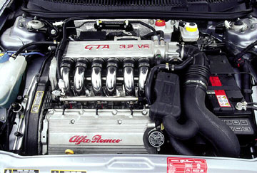

9.5- Motore V6
37,41 KB
Il motore delle due GTA derivava dal classico V6 24 valvole di tre litri, che equipaggiava le versioni top dei modelli Alfa 166 e Gtv: un propulsore potente e, soprattutto, "rotondo". Come si conviene a un sei cilindri. Per le 156 GTA i tecnici ne hanno modificato albero a gomiti e pistoni per portare la cilindrata a 3,2 litri allungando la corsa di 78 millimetri. Un tipo d'intervento che dice tutto sul tipo di prestazioni che si volevano ottenere. Per accrescere la potenza, infatti, sarebbe stato sufficiente intervenire sulla distribuzione, sull'alimentazione e sull'elettronica.
L'aumento della cilindrata attraverso l'allungamento della corsa, invece, puntava a ottenere non solo prestazioni assolute e picchi elevati di potenza e di coppia, ma anche un'erogazione regolare e progressiva sin dai bassi regimi. Come si conviene a un'auto capace sì di prestazioni esaltanti, ma adatta all'uso sulle strade di tutti i giorni e non solo in pista.
Ovviamente, l'aumento della cilindrata fu accompagnato da tutta una serie di interventi. furono "accordati" i condotti d'aspirazione e di scarico, con una nuova fasatura della distribuzione, riscritto il software della centralina di controllo, potenziato l'impianto di raffreddamento, che comprendeva anche un radiatore per l'olio motore.
Il risultato? La potenza raggiunse i 250 CV a 6200 giri/min, con una coppia massima di 300 Nm (30,6 kgm) a 4800 giri/min, con una curva di coppia che raggiungeva valori elevati già ai bassi regimi e permetteva, perciò, di viaggiare in sesta a meno di 2000 giri/min e di schizzare via accelerando, senza bisogno di cambiare marcia. Un comportamento, insomma, estremamente piacevole anche nell'uso quotidiano. Dato il potenziamento al quale fu sottoposto il motore, si decise di rinforzare anche la trasmissione. Nuovi, poi, i semiassi; mentre la frizione fu maggiorata e il cambio a sei marce aveva diversi componenti irrobustiti.
