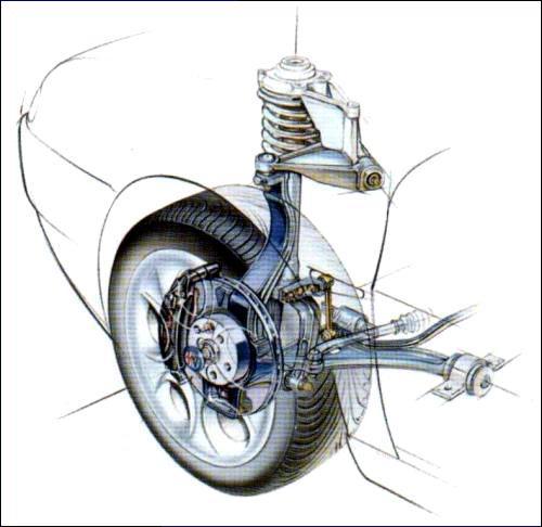

Di solito questi cigolii provengono da qualche boccola della sospensione anteriore che rovinandosi acquista gioco e produce questo fastidioso rumore. Un bravo meccanico dovrebbe capire quale è la boccola incriminata.
34,19 KB
Detta così potrebbe essere la boccola che vedi a destra del disegno, oppure la sua simmetrica messa nella parte anteriore (nel disegno non si vede) ma va comunque verificato. Quando piove, o quando bagni la vettura questo difetto tende a diminuire e a sparire del tutto.

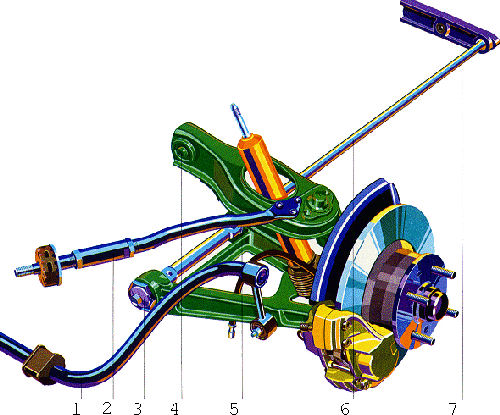

Lo schema a quadrilateri alti della 156 è molto simile a quello della sua antenata Alfetta e pertanto ne eredita pregi e difetti.
65,39 KB
Ed infatti anche l'Alfetta andava particolarmente soggetta a questi cigolii nella parte anteriore dovuta al deteriorarsi delle boccole.
Inoltre una boccola deteriorata che acquista gioco (e fa anche rumore) può portare fuori campanatura la ruota anteriore; e nei casi più gravi la cosa è anche visibile ad occhio nudo. Quindi verifica il problema perché potrebbe portarti anche ad un consumo anomalo nella parte interna del pneumatico (e quindi difficilmente visibile).
