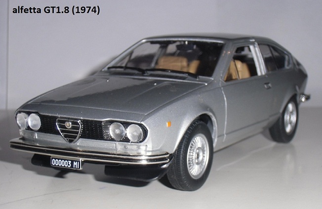

amici ecco quello che sto realizzando in questi giorni...il titolo già la dice lunga..è un kit di trasformazione e con un pizzico di mio sto realizzando una bellissima vettura...tutto partendo dal modellino della Leo Model uscita in edicola l'anno scorso, ecco un passo-passo della sua costruzione

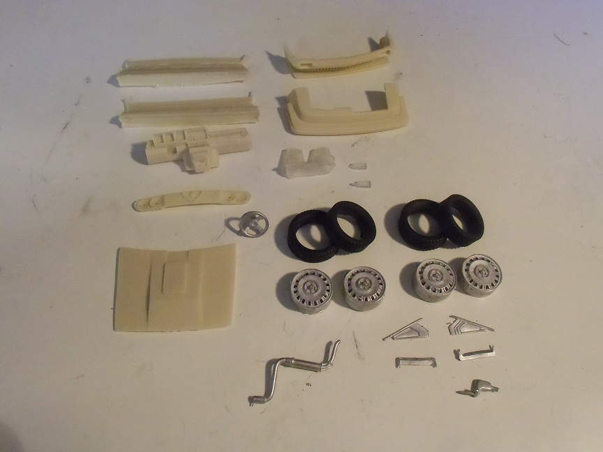

un piccolo passo in dietro.. Il trans-kit è composto da: cofano, minigonne,paraurti/spoiler, cerchioni e gomme, mascherina, cruscotto, stop e frecce anteriori, specchietto, marmitta,defettlori triangolari posteriori laterali volante. Tutto in un'ottima fattura di resina e stagno.

Inserito il - 30/12/2012 : 15:32:45  Mostra Profilo Invia a starfighter un Messaggio Privato  Rispondi Quotando
eccole... ma solo una sbirciatina..

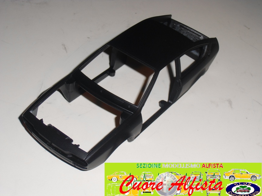

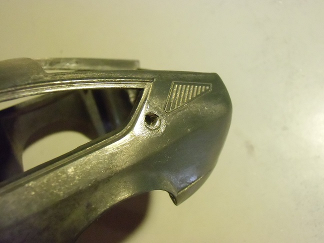

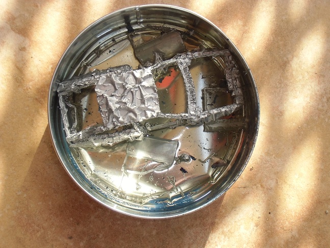

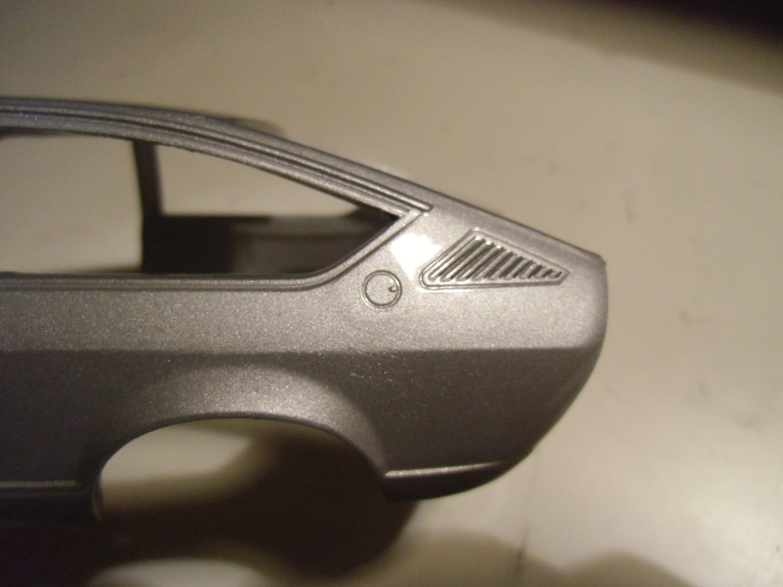

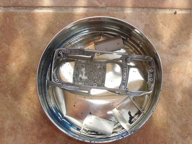

partiamo sempre dal nostro modello dell'edicola....
messo in salamoia... che è diluente nitro

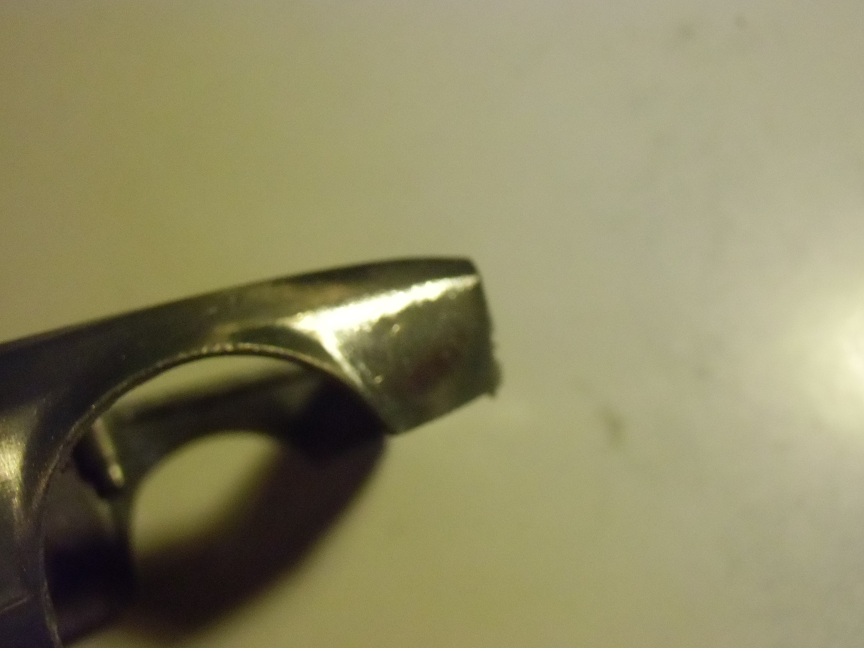

poi ho forato il tappo della benzina togliendo il tipico sportellino
e ho levigato la freccia laterale
una carteggiatina...

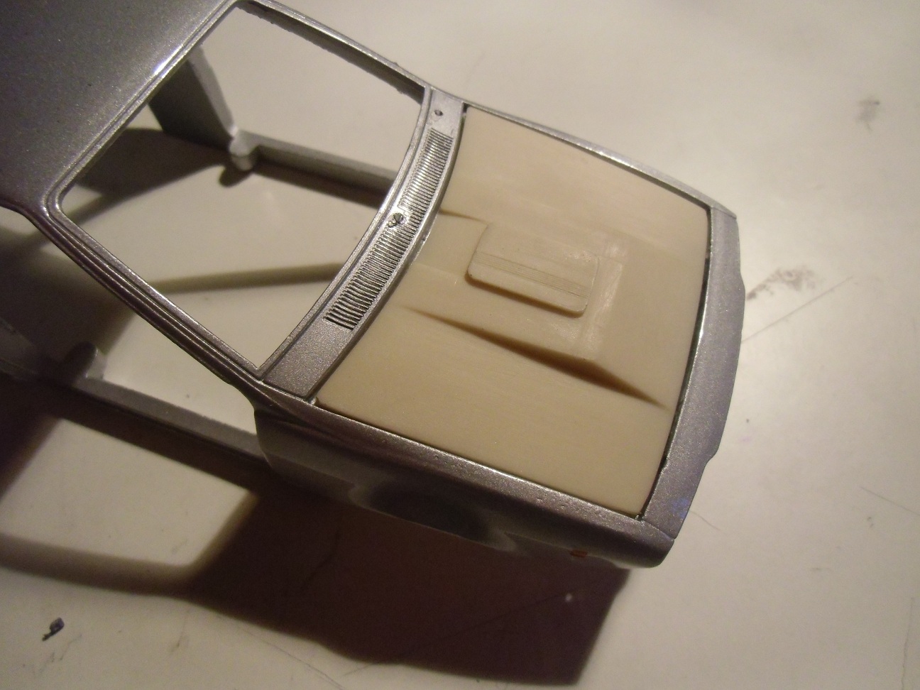

Inserito il - 02/01/2013 : 16:16:27  Mostra Profilo Invia a starfighter un Messaggio Privato  Rispondi Quotando

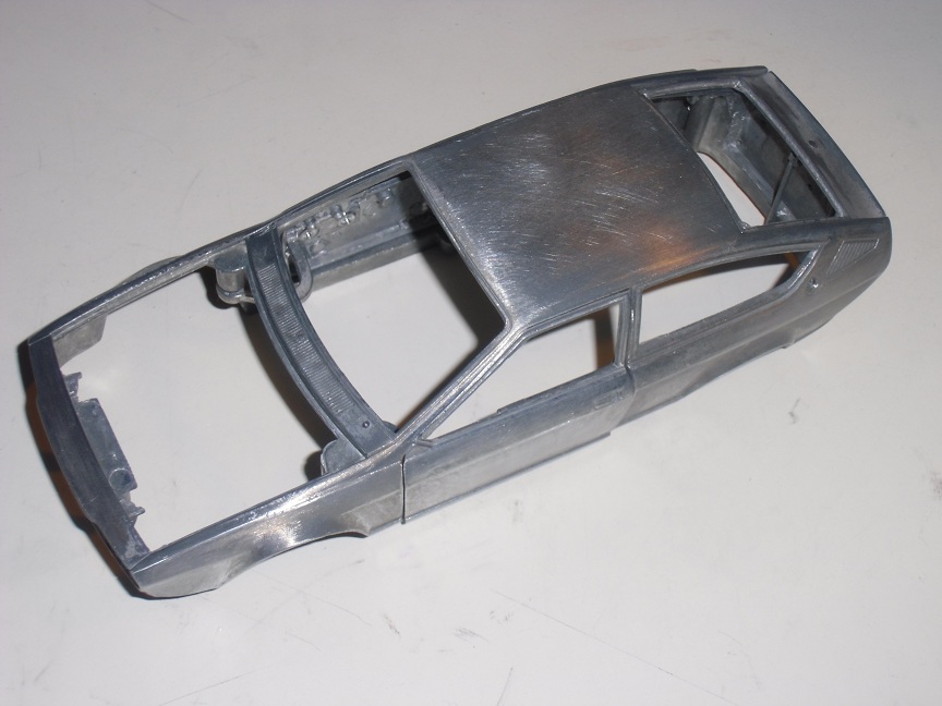

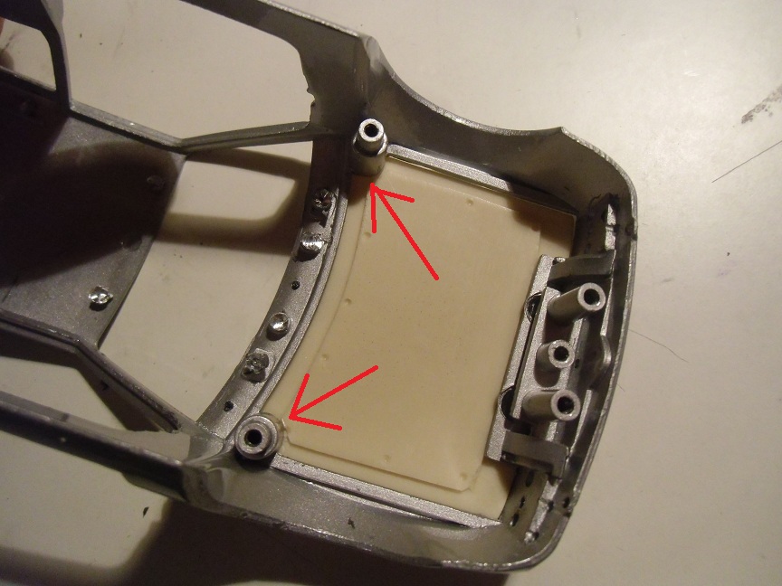

prova tecnica del cofano
155,83 KB

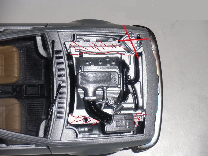

all'interno gli ho dovuto smussare gli angoli per farlo chiudere bene
il motore è preso dalla SZ es30 sempre della collezione del centenario
ma ne farò una copia in resina
quella parte andrà via ovviamente nella copia che farò

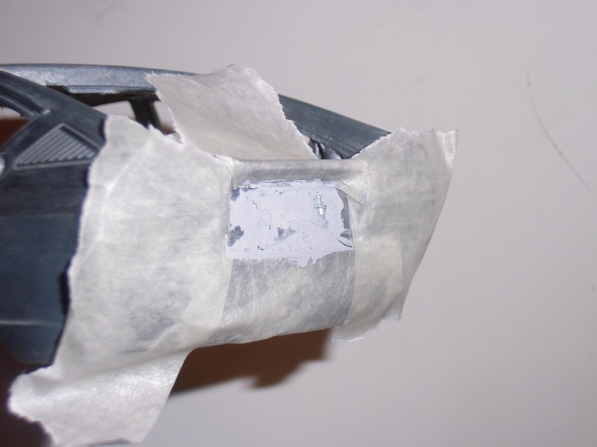

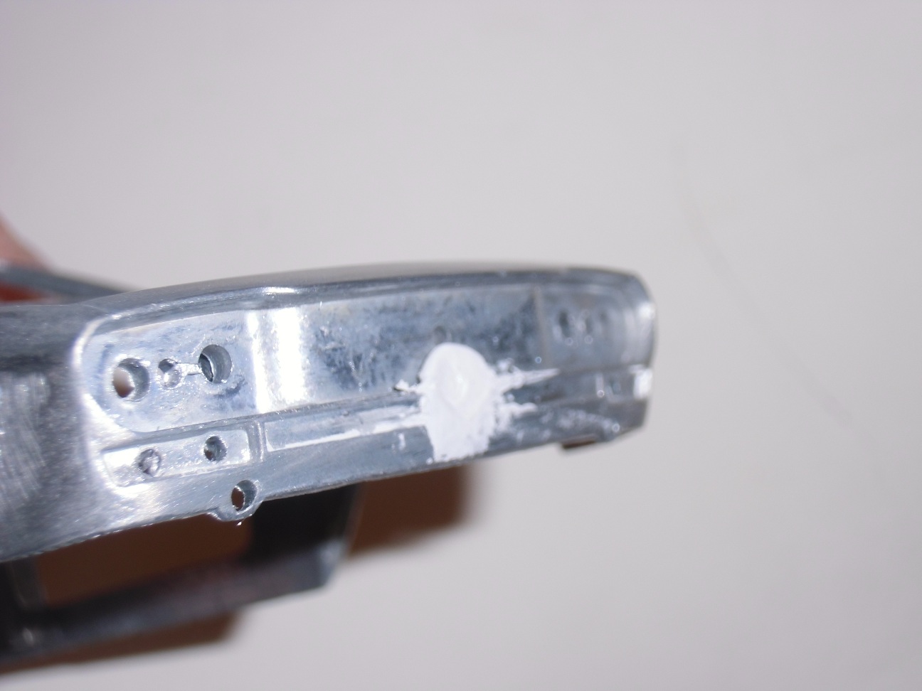

poi una stuccatina....ai fori e al musetto e al porta targa..

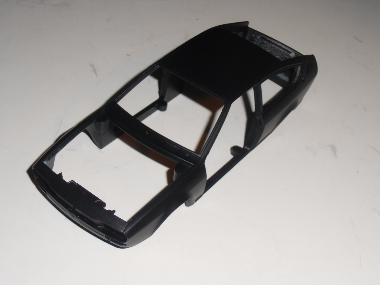

una spruzzatina di primer bianco e successivamente il fondo nero

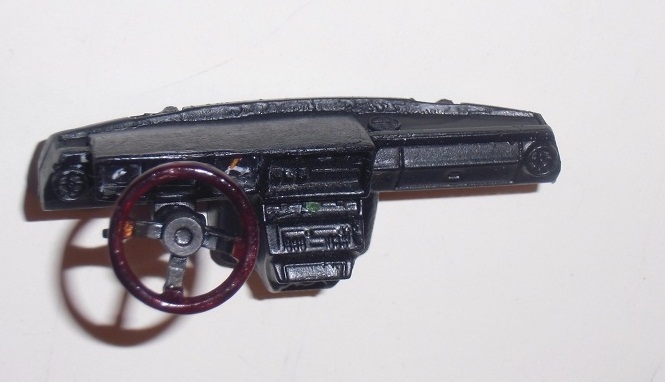

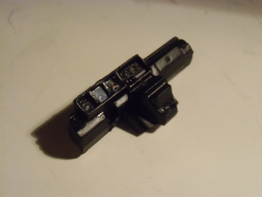

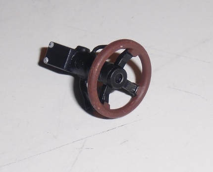

ieri sera non avevo proprio nulla da fare e ho fatto l'interno...

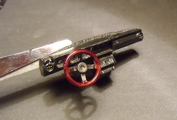

ecco quì il volante in legno prima gli ho passato il marrone poi gli ho dato con il trasparente rosso l'effetto legno
il cruscotto verniciato ... ho messo anche i vetrini agli strumenti
quì è a luce naturale
e devo dire che nel complesso fa la sua porca figura

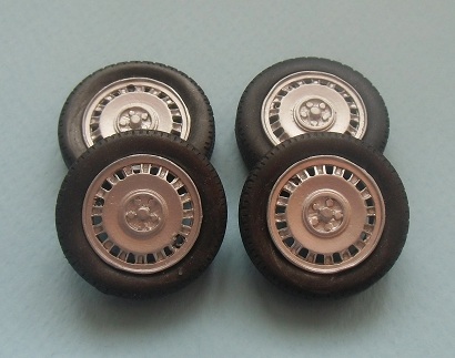

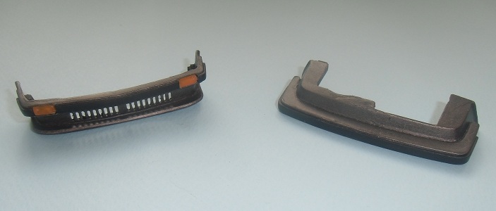

i cerchioni...

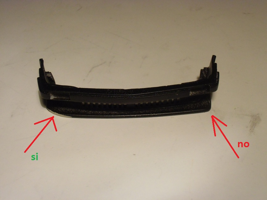

i paraurti invece hanno avuto bisogno di una sistematina....
eco il risultato

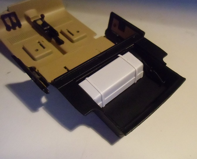

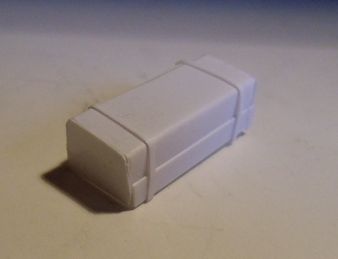

con il plasticard ho realizzato il serbatoio da 55lt che nelle V6 e nelle versioni USA della 2.0 era posizionato nel cofano; mentre dove c'era il serbatoio che originalmente sulle altre era posizionato sotto la vettura; l'alfa ha realizzato un pozzetto che ospita la batteria perchè non entra nel cofano "occupato dal V6"....
già intravedete la mouquette nel color beige...

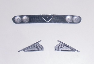

beh la macchina è quasi finita, man casolo il motore, un mio amico me ne stà facendo una copia in resina, per non toglierlo alla SZ..

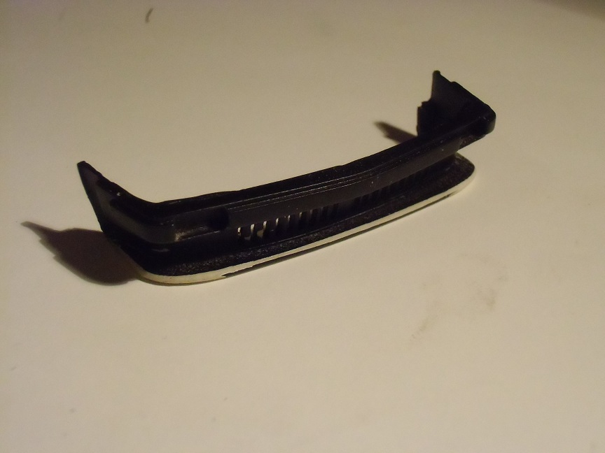

la mascherina e i deflettori posteriori

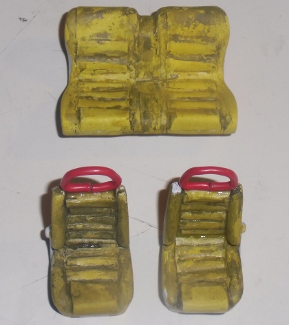

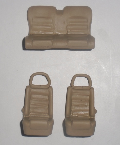

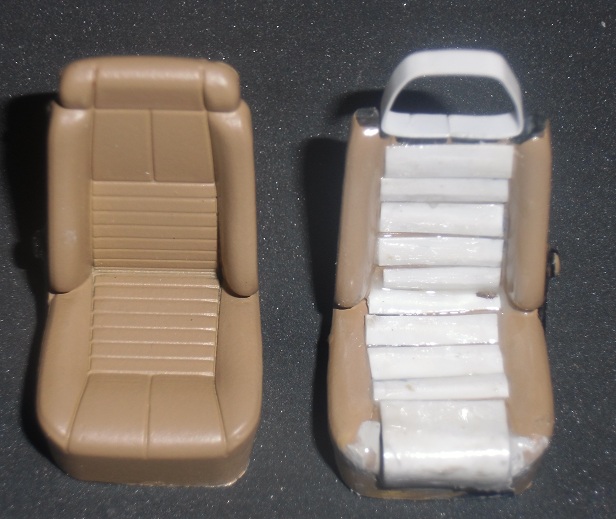

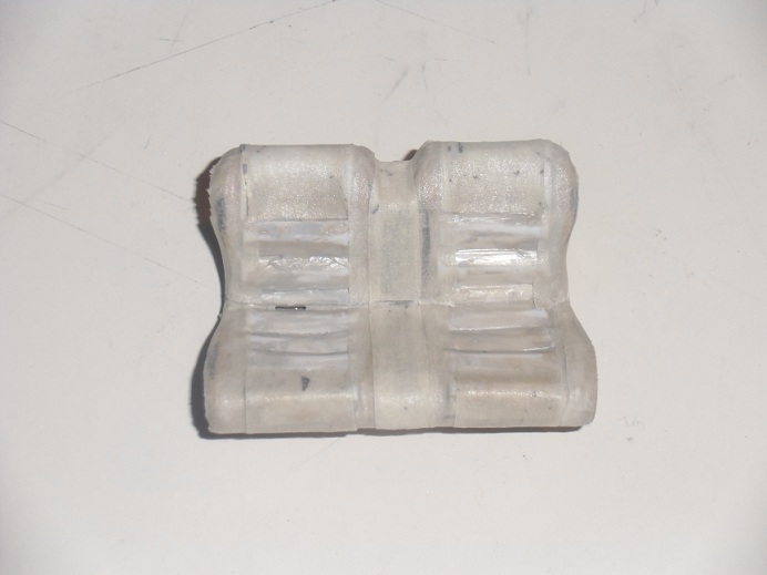

per oggi ho fatto i sedili a retina , potevo lasciareanche quelli di serie ma già che c'ero ho voluto farli....
gli ho rifatti in plasticard aggiungendo le tipiche imbottiture
anche al divanetto posteriore

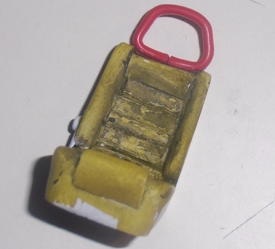

poi gli ho dato una mano di stucco; carteggiatina.. e fondo giallo con obrature il poggiatesta è un filo elettrico

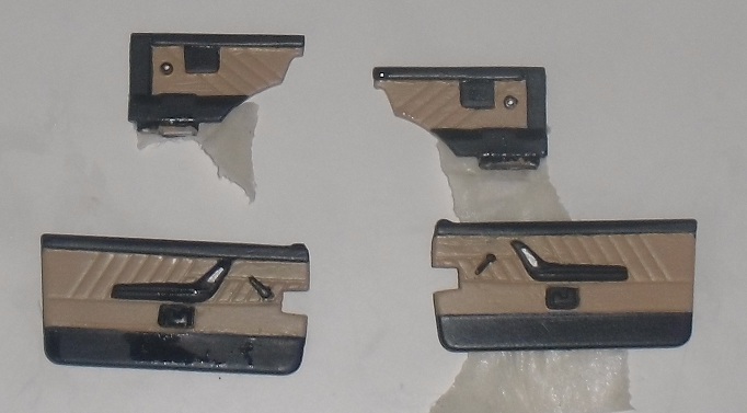

anche i pannelli sono rifatti; aggiungendo la spugna/imbottitura superiore e a quelli posteriori anche l'altoparlante con griglia a forma quadra

ona domanda ....sbaglio o i poggiatesta dei sedili anteriori (quelli che hai fatto con il filo elettrico) originali hanno una retina? .... o forse è la versione delle GTV costruite dopo il 1983?
2700 Messaggi
Inserito il - 06/01/2013 : 10:43:05  Mostra Profilo Invia a starfighter un Messaggio Privato  Rispondi Quotando
hanno una retina...la faccio con una zanzariera
