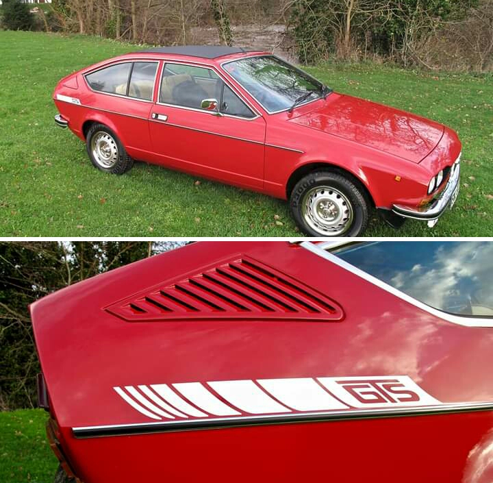

starfighter Inserito il - 16/01/2011 : 14:00:22
sono molte le versioni delle ALFETTE GTV e sono state fatte in svariati modelli......e sarà l'ultima coupè
alfaromeo a trazione posteriore
----GT 1.8 1974-1975 -122CV------------------------------------------
particolarità il contagiri a corda; i pannelli degli sportelli
sono in unico stampo; i sedili sono in pelle o in tessuto e pelle
l'asta del controllo dell'olio sta sotto i carburatori, il serbatoio dell'acqua lavavetri è a sacca; i vetri sono
trasparenti senza colore ed incollati solo su richiesta sono azzurrati,i fanali hanno il bordino cromato,
e il volante è in legno
----GT 1.8 1976 -118CV-----------------------------------------------
è come la precedente cambia solo la potenza e il volante sia in legno che in pelle
----ALFETTA GT 1.6 1976-1978 108Cv-------
Allestimento come per Alfetta GT1.8
Questa nuova cilindrata sostiturá la 1.8
Che è rimasta in produzione per 2 anni

----ALFETTA GTV 2000 1976-1977 122cv---------------------------------
qeste alfette hanno molto in comune con le gt 1.8 ,
gli interni, il tappo della benzina a sportellino,
i vetri incollati, l'asta dell'olio sotto i carburatori,
alcune hanno la mascherina a quadri mentre altre le hanno
a lame orizzontali con i due baffi cromati ,
su alcune cambiano le frecce anteriori che sono bianche; quelle arancioni,vennero poi sostituite per la nuova omologazione prevista dal codice della strada come anche lo specchietto lato guidatore obbligatorio.....
i fanali posteriori non hanno i bordini cromati ma sono
semplici,non ha le quattro frecce simultanee,il cruscotto con
inserti in legno; il copri tunnel corto,
i rostri sui paraurti, la scritta gtv sui pannelli laterali,
e il volante è in pelle su tutta la gamma
il pannello divisorio del cofano non è più rivestito in
pelle ma è in tessuto peloso/velcro
---- ALFETTA GT 1.6 1979-1980 -109cv--------------------------------
è la versione che ha fatto meno ''storia'' nelle gt-gtv
perchè lamotorizzazione 1.6 non dava tante emozioni sportive.....
ora trovarne una...è molto raro
----ALFETTA GTV 2.0L 1979-1980 130cv---------------------------
questa è una delle versioni più diffuse ,cambiano gli interni ,
ora con i braccioli smontabili; la plastica copri-tunnel corta;
il tappo della benzina di plastica; la mascherina a lame senza
più i baffi cromati, lo scudo a cuore alfa è in plastica e non più in acciaio come era per le gt; il cambio con la coppia conica più Lunga 10/41 ; l'asta dell'olio tra ai collettori di scarico,
i vetri sono antiriflesso di color verde; e non sono più incollati, compare il climatizzatore
----GTV 2.0 1981-1983 -130CV-------------------------------------
il vero e proprio 1° restayling della macchina,
compaiono i paraurti avvolgenti di plastica; interni con nuova gamma di tessuti in panno gessato, con gessature orizzontali,
cruscotto di diverso stampo con strumenti posizionati tutti orizzontalmente e a fondo nero, il
radiatore dell'acqua maggiorato,
scompaiono le scritte gtv laterali, i gocciolatoi sono più lunghi e scompaiono tutte le cromature,
cambiano i fanali posteriori e i deflettori apribili ora sono fissi
la scocca e la meccanica delle 2.0 e delle 2.5
ora sono tutte in comune (serie-unificata-)
----GTV6 2.5 1980 -160CV --------------------------------------------
è come la nuova 2.0 ma con il motore dell'alfa6 ad iniezione ,
il cofano si differisce per una notevole bombatura data
per ospitare il motore v6
i cerchioni da 15'' su tutta la serie
valida referenza

----GTV 2.5 V6 e 2.0 -1985- 2° RESTAYLING----------------------------
delle gtv ora hanno i sedili avvolgenti con il poggiatesta a retina e in panno gessato nero o beigea linee verticali;
l'antenna della radio è di serie ed è integrata nel vetro anteriore,
i vetri sono antiriflesso azzurri o verdi,gli specchietti con regolazione elettrica,
serrature antifurto con chiave speciale; vetri elettrici e compare
la frizione a doppio disco (solo su V6)
