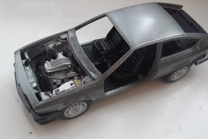

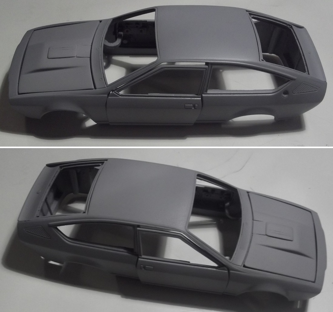

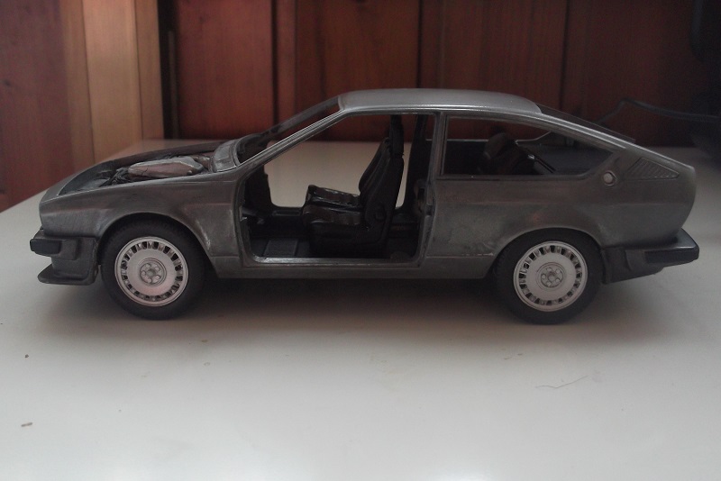

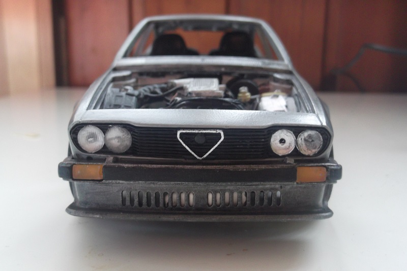

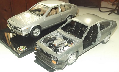

amici ecco quello che sto realizzando in questi giorni...il titolo gi la dice lunga.. un kit di trasformazione e con un pizzico di mio sto realizzando una bellissima vettura...tutto partendo dal modellino della Leo Model uscita in edicola l'anno scorso, ecco un passo-passo della sua costruzione

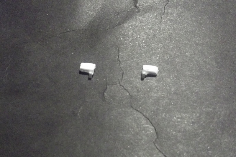

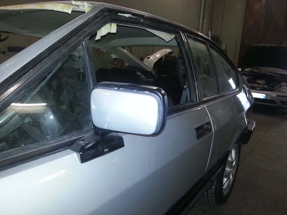

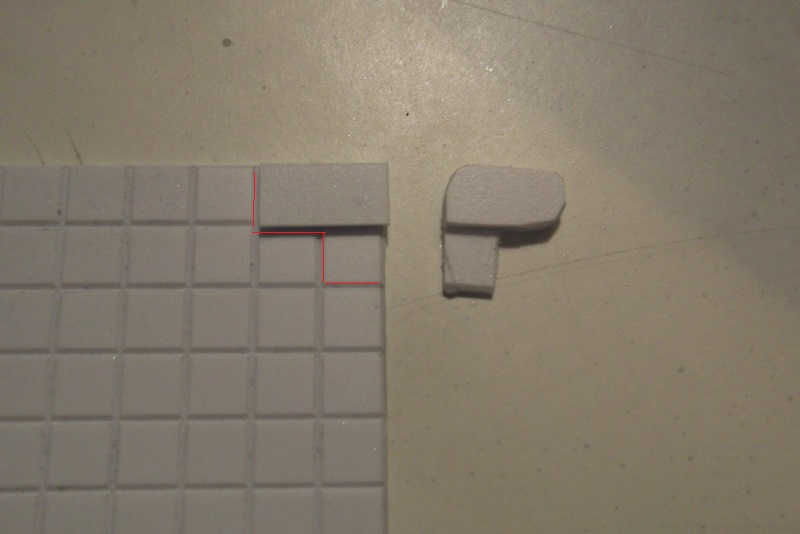

starfighter Inserito il - 20/01/2014 : 23:41:39
specchietti................................
1
2

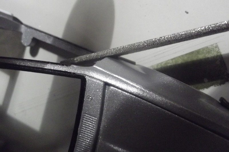

3 taglio e limatina
4 montaggio
come i veri

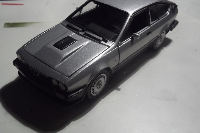

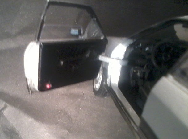

starfighter Inserito il - 18/01/2014 : 23:19:34
e per oggi tutto... le immagini parlano da sole manca qualche dettaglietto come gli specchietti e gli spruzzatori del vetro posti sul cofano e la ceralucidante...............

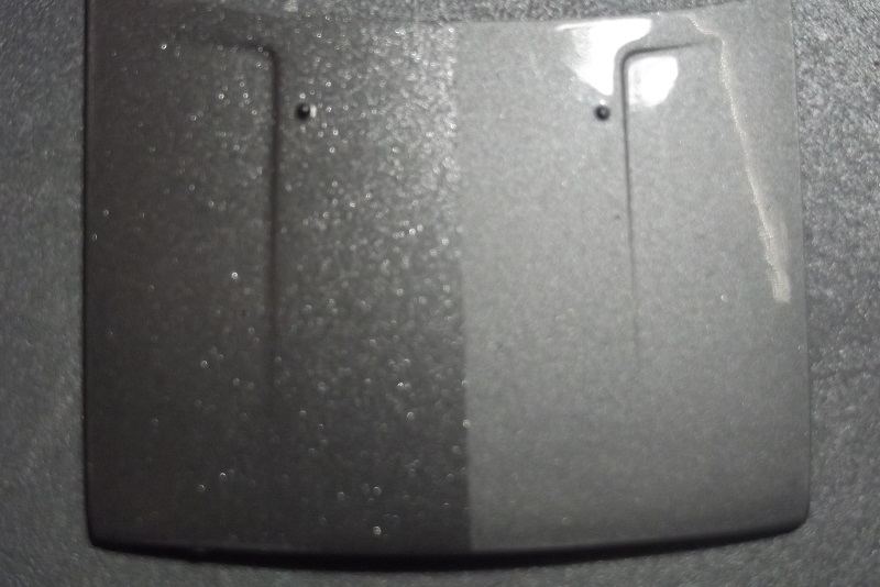

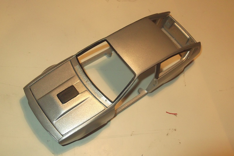

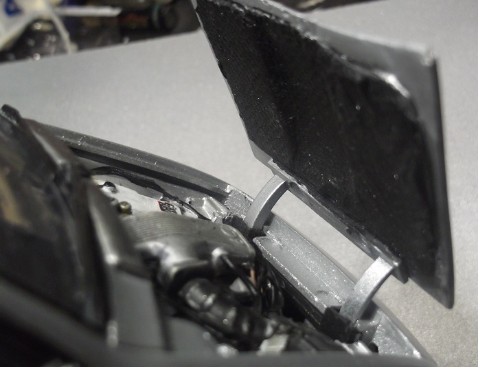

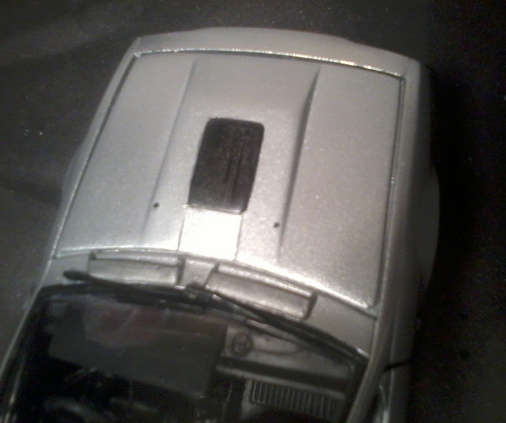

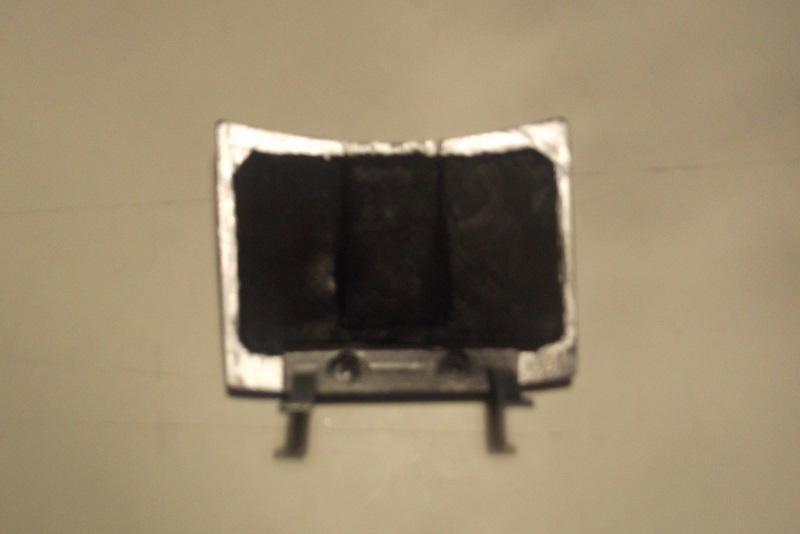

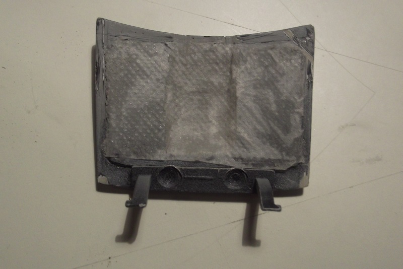

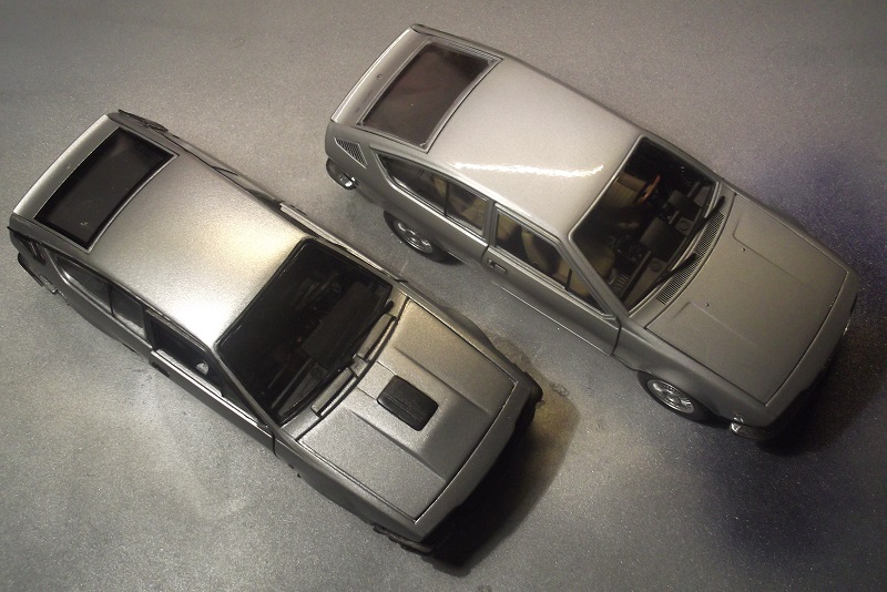

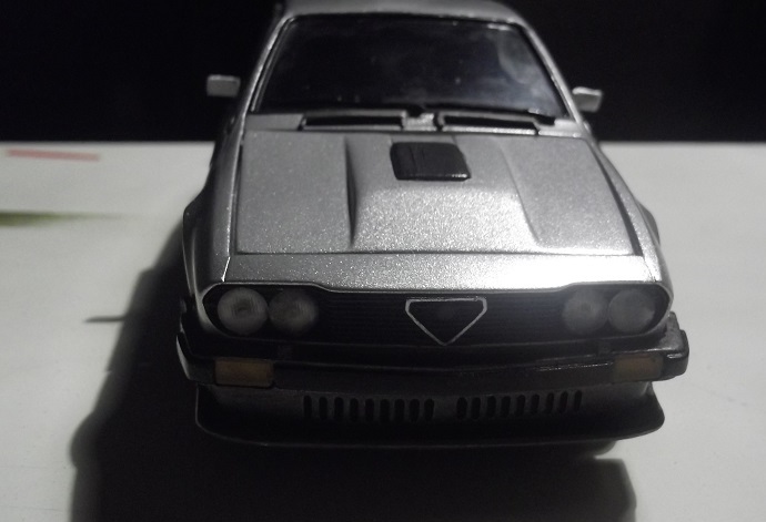

starfighter Inserito il - 18/01/2014 : 15:30:31
cofano ...
una prova del colore....
178,94KB

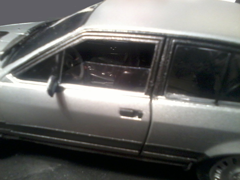

a macchina st venendo fuori..poco a poco..ho aggiunto il cofano ; e colorato le guarnizioni dei vetri che sulle 2^ serie erano prive delle modanature cromate.. ma semplicemente con una guarnizione in gomma nera
172,45KB
155,66KB
114,11KB

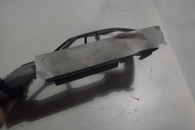

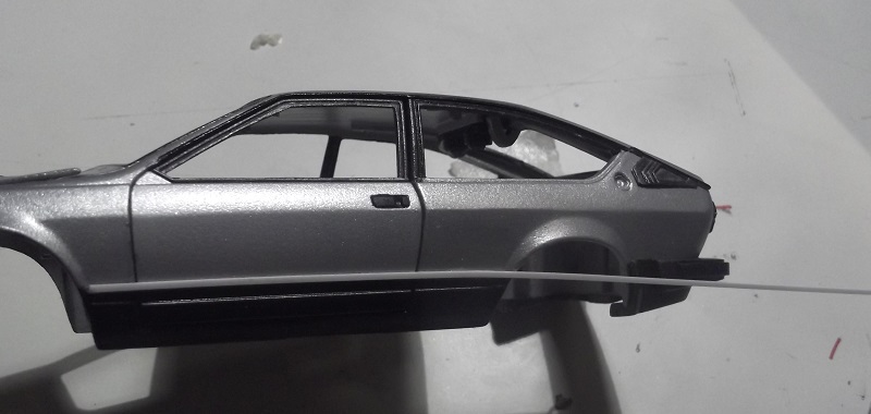

con il nastrocarta ho mascherato la zona interessata per la verniciatura dei sottoporta.. in grigio fumo (tipo antracite) previste per le 2.0 e 2.5 di 3^ serie..
132,61KB
idem gli spattiporta che erano un codoletto nero che ne percorreva il fianco.. fatto con un listello di plasticard a sezione rettangolare
129,28 KB
poi tagliato nei punti di apertura delle portiere.. ho dovuto smussarne l'angolo per via del movimento della portiera stessa.. come sulle macchine vere.......
186,51KB

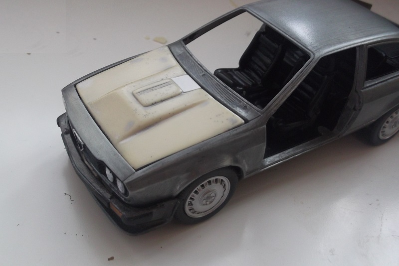

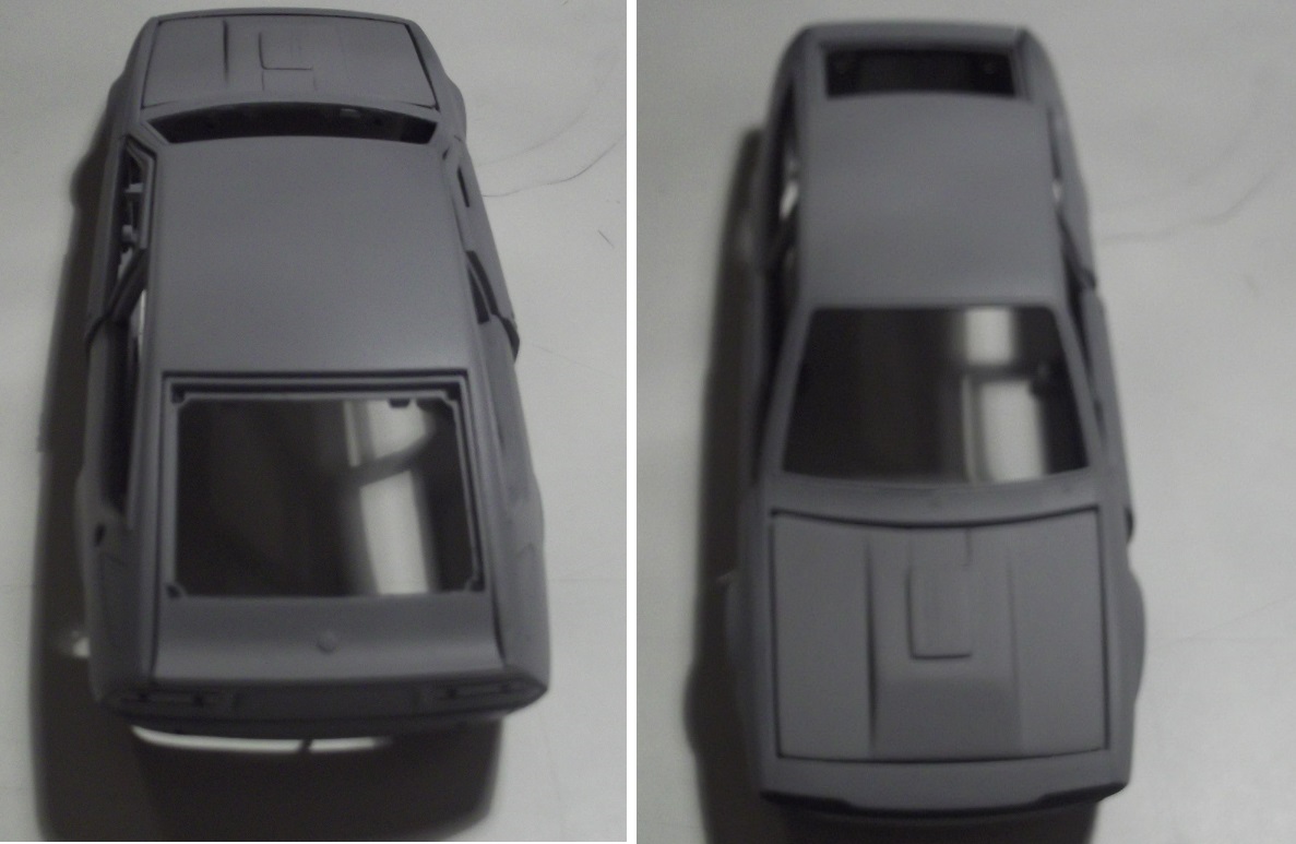

starfighter Inserito il - 15/01/2014 : 22:03:13

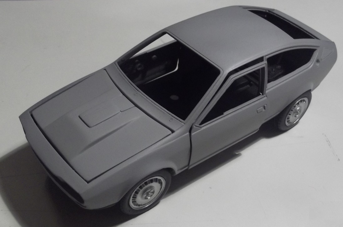

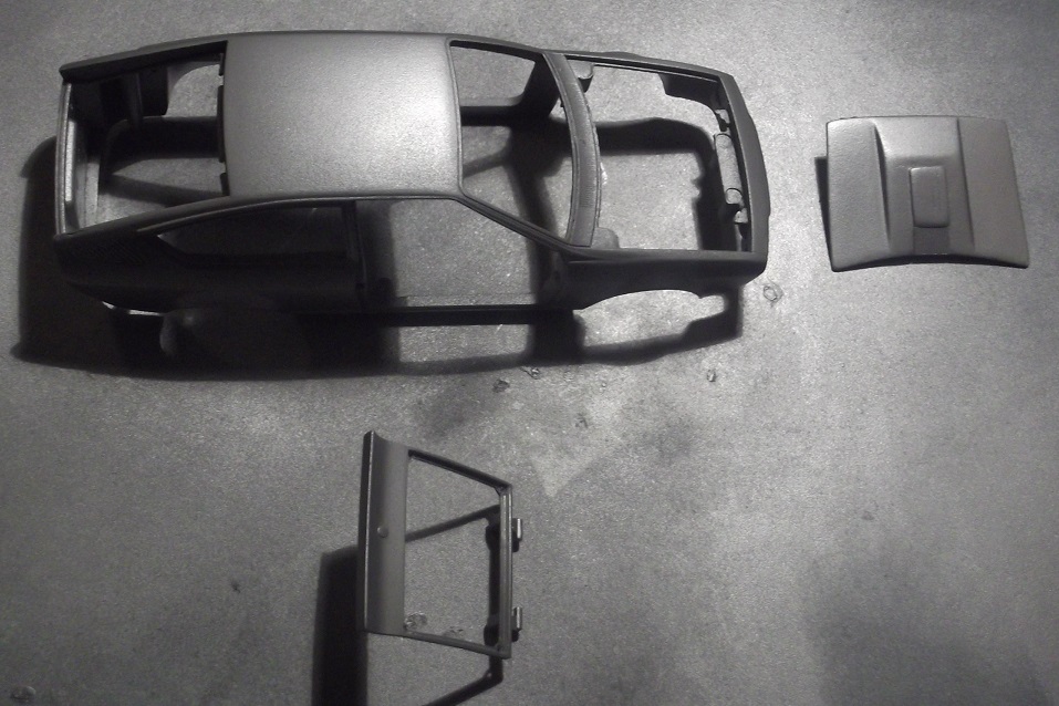

la lavorazione della verniciatura il punto delicato di tutto l'assemblaggio... rivediamone i miei passaggi: 1 sverniciatura con diluente nitro , 2 stuccatura usando semplicemente stucco molak ; 3 levigatura usando la carta smeriglio da 600 ; 4 mordente trasparente opaco arexons ; 5 levigatina con carta da 1000 + acqua ; 6 primer Tamiya ; 7 fondo argento Tamiya *in questo caso ; 8 strato di finitura con vernice metallizzata *argento AR 727 ; 9 trasparente lucido ; 10 cera protettiva. fine
strato di primer grigio
ecco il fondo argento opaco

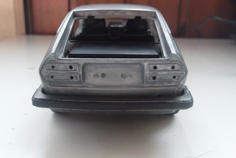

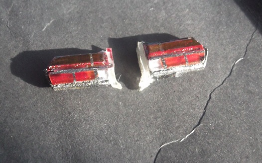

starfighter Inserito il - 15/01/2014 : 15:23:33

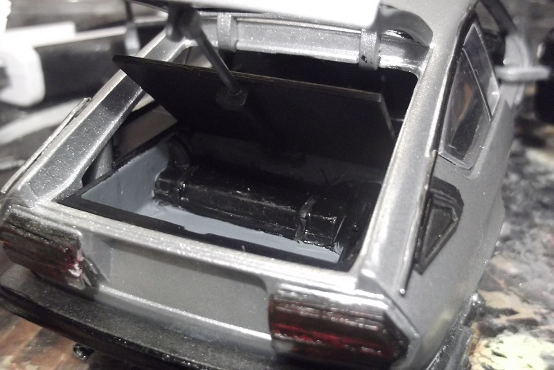

i fanali posteriore modificati..mixandoli con quelli originali....
e una prima prova di assemblaggio prima della verniciatura...

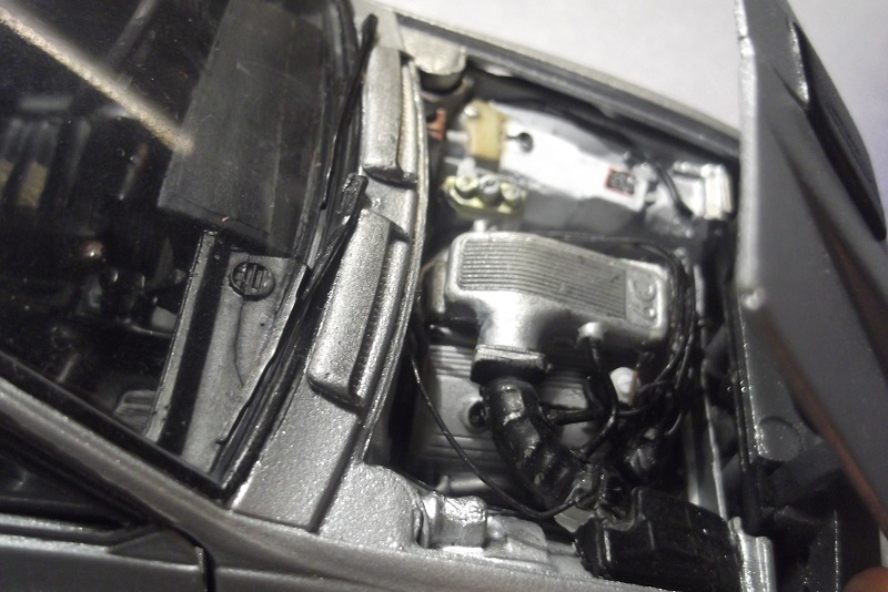

starfighter Inserito il - 13/01/2014 : 19:13:45
ultimo aggiornamento ....tergifari
