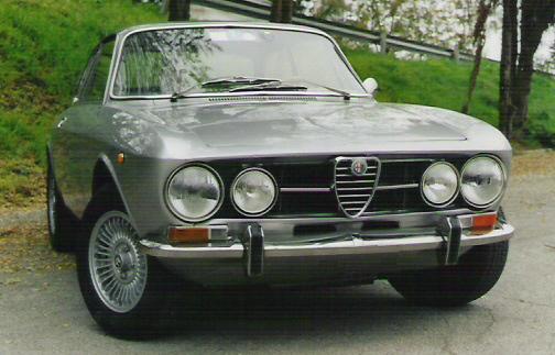

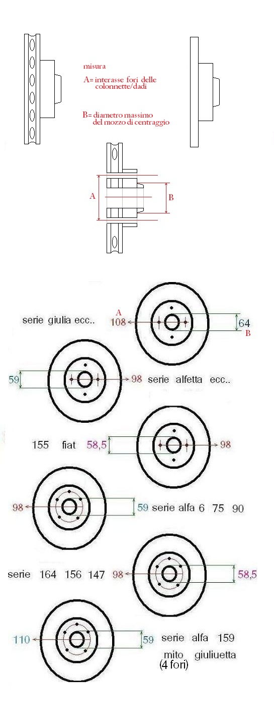

I MOZZI

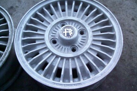

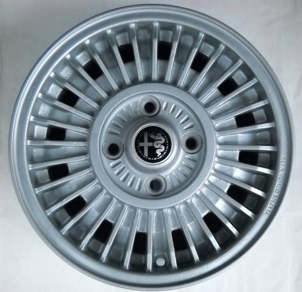

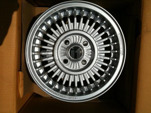

I MILLERIGHE

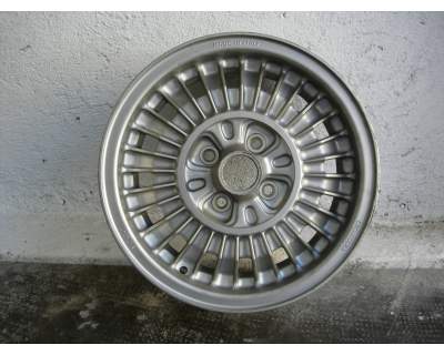

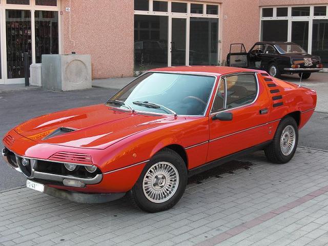

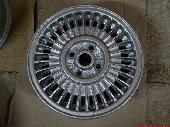

I millerighe erano dei cerchioni dal design di derivazione
alfa MONTREAL; che poi sono stati adottati anche da: giulia;gliula gtv;1750;2000.
essi avevano ovviamente il mozzo da....108X64
si differivano da quelli giulia per lievi differenze come
l'inclinazione delle razze;fori (tutti vuoti)e ovviamente il mozzo.....59X98

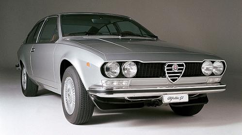

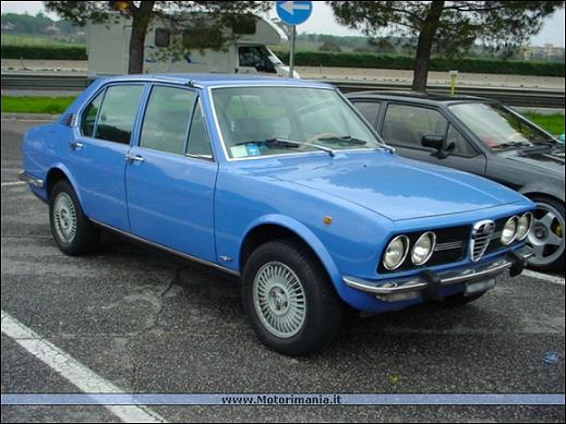

visto il successo del disegno vennero adattati anche su linea
alfetta;alfetta gt e venivano montati di serie (*su richiesta)
dal 1974 al 1978 marca
CAMPAGNOLO che si notano dai ''3 spicchi'' vicino al mozzo.
---14"X 5/2J---al prezzo di 170.000£

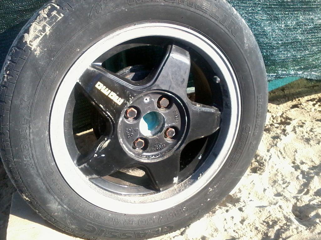

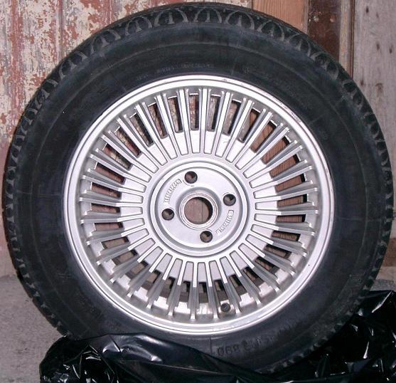

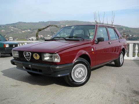

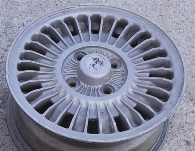

i CROMODORA
venivano proposti come after-market e di serie su giulietta (dal 1978 al 1980)
che si riconoscono per i ''5 spicchi'' vicino al mozzo
---14"X 6J--- al prezzo di ricambi 190.000£

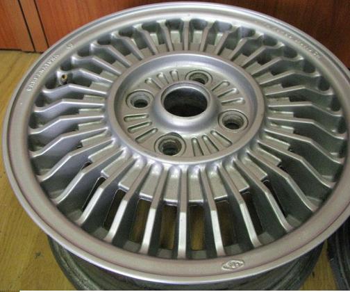

però c'era nache questa rarissima versione dei cromodora a 3 spicchi...notevolmente simili ai campagnolo
47,39 KB

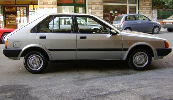

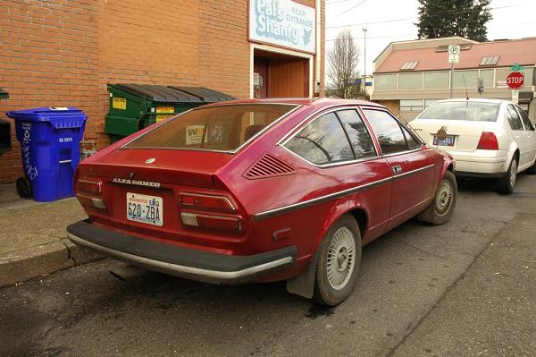

l'alfa sud sprint avevano i millerighe campagnolo; ma a differenza di quelli alfetta erano da 13"X5/2 e il disegno era come quello giulia
:a fori alternati; la Sud Sprint Veloce invece erano verniciati di nero con bordino in alluminio chiaro
37,18 KB
23,04 KB
60,05 KB
quelli montati su Alfa Sud TI/Arna TI erano da 13"X 5/2 con disegno alfetta sono di marca BWA/Benzoni
e talvolta montati sulle giulietta 1.3

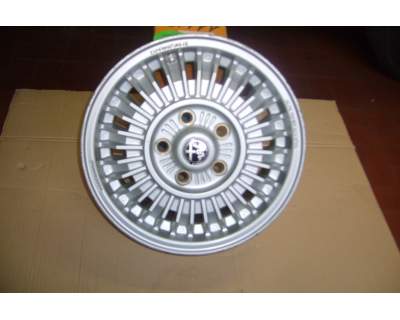

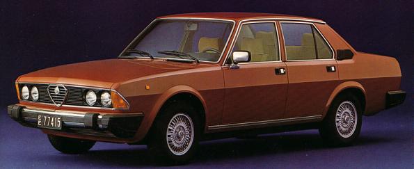

anche l'ALFA6 fu dotata dei millerighe a 5 fori e mozzo...59 X 98
con disegno giulia
22,58 KB

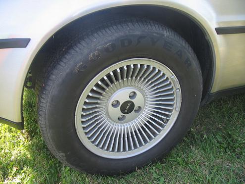

Giugiaro si ispirò proprio ai millerighe alfaromeo per montarli sulla
sua creazione stilistica DMD-12 Delorean (sorella USA dell'elfetta gt)
36,7 KB
38,56 KB

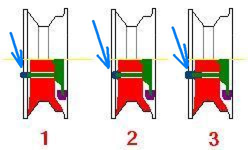

Inserito il - 25/03/2011 : 10:09:11

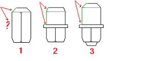

esempi:
1 bulloni per cerchi d'acciaio+borchietta cromata
2 bulloni per cerchi in lega vari (con sede dedicata)
3 bulloni per cerchi in lega specifici
devi controllare soprattutto questi tipi per avere un serraggio ideale e che rispettino le lunghezze delle colonnette
5,48 KB
PERCHE' SE NO RISCHI...che fai un accoppiaggio sbagliato delle parti ovviamente nel disegno ho esagerato ma solo per rendere l'idea
se si montano dei bulloni in'adatti in base alle geometrie cerchio/ET del cerchio/canale/colonnette/pinza freno
1 bulloni per cerchio in acciaio
2 adattabili
3 ideali
come vedi tutti i bulloni tengono la ruota... ma come? più che altro ti evidenzio la superficie che tiene fermo il cerchio ovviamente quello che sorregge il peso è il mozzo.

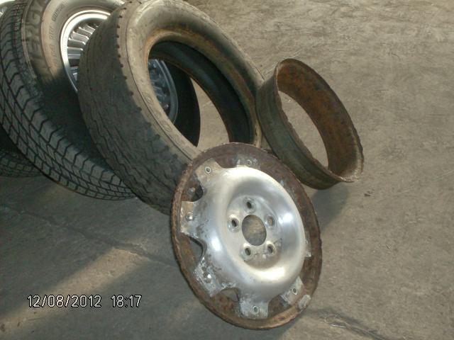

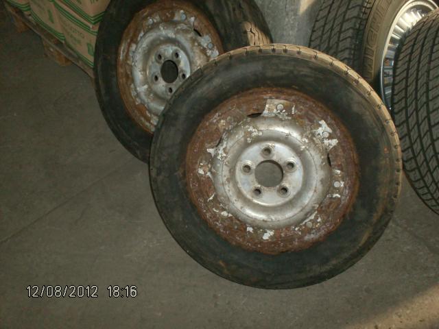

Per chi fosse interessato, inserisco 2 foto attuali dei DUNLOP DENOVO usati in mio possesso ( ma trovati anche nuovi ! ) che vennero impiegati su alcune Alfette blindate ( vedi foto all' inizio della discussione ).
Purtroppo l' ottima spiegazione del sistema DUNLOP DENOVO credo sia stata rimossa.
Ecco le foto:
120,06 KB
123,22 KB

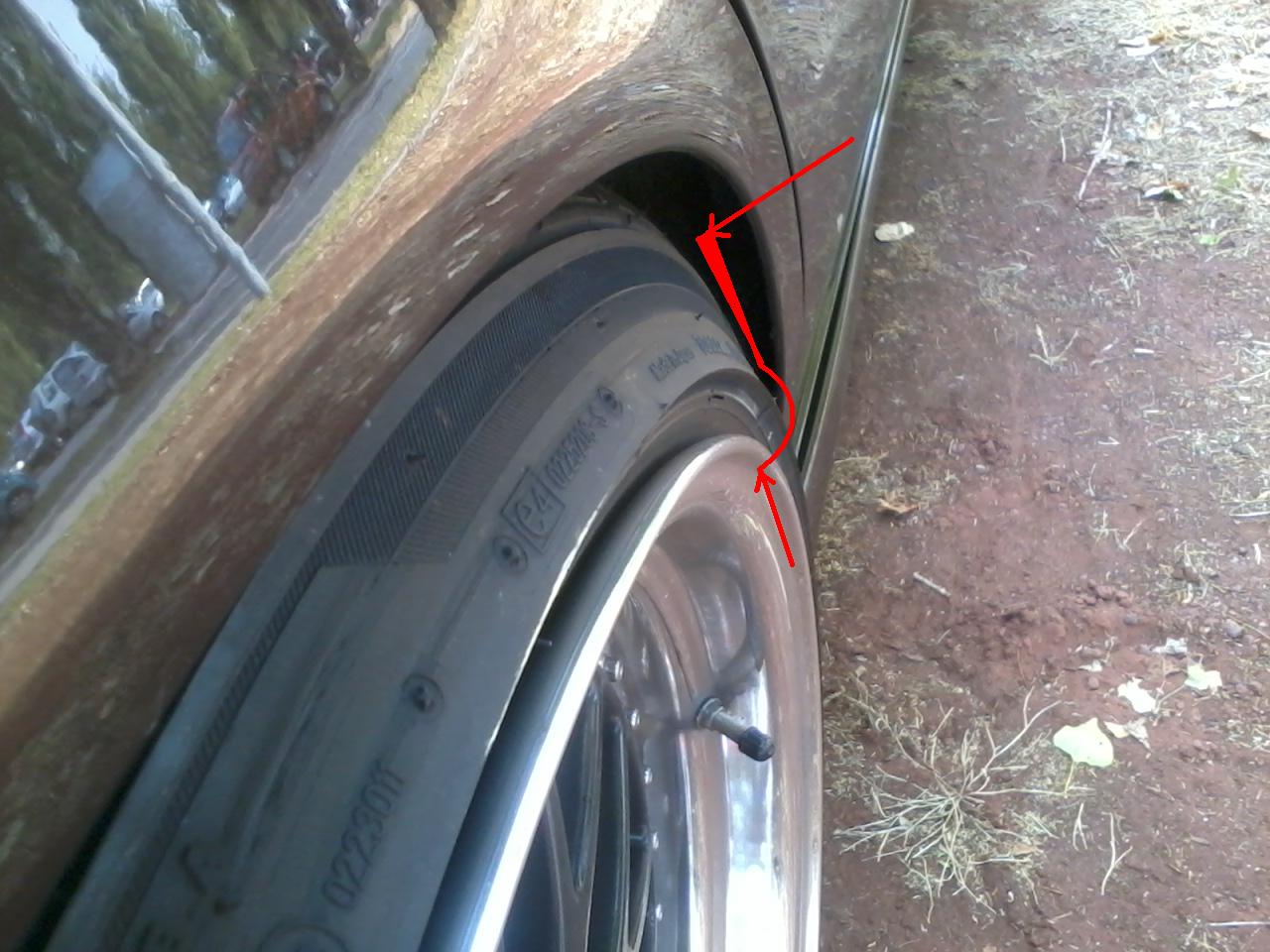

starfighter Inserito il - 01/07/2012 : 15:18:26

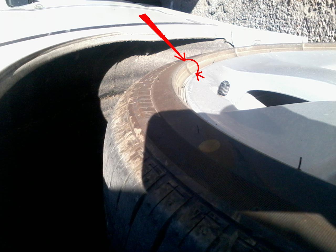

eccoci con due casi:la gomma è la medesima la Bridgestone "TURANZA"
il primo è una ruota da 225/18'' con canale da 10'....che come vedete è troppo largo;
quì invece un canale leggermente stretto per quel tipo di gomma ; che in questo caso è 205/17X8fatta con quella forma a spalla trapezioidale

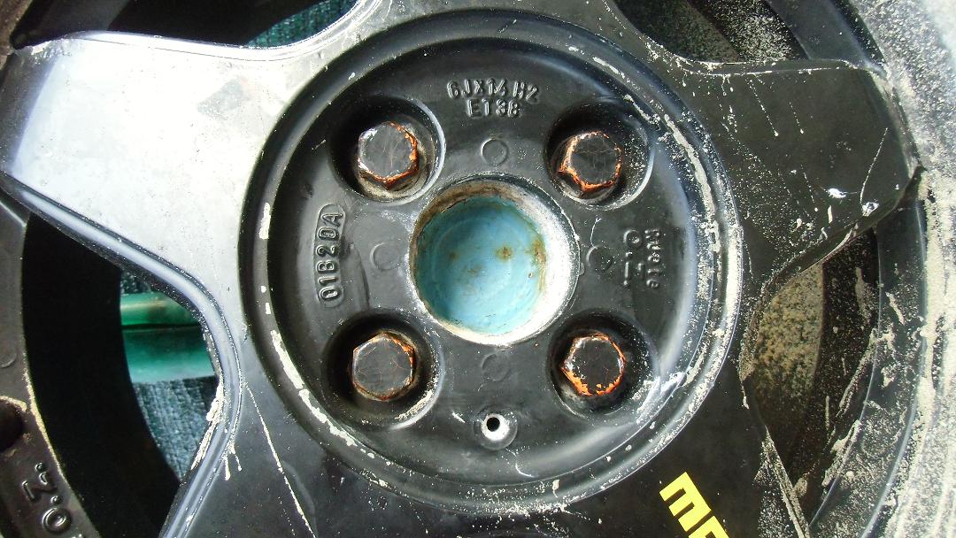

questo invece è un bel cerchione MOMO da 14"x6J con ET38 con il disegno a razze...montato SU....
su una barcaaaaaaaaaaaa..............

Romeo.78 Inserito il - 24/06/2012 : 19:56:19
Intendevo solo dire che con il canale piu' largo il pneumatico tende ad arrotondarsi sui fianchi.

Romeo.78 Inserito il - 23/06/2012 : 13:10:51
.....e fa un effetto cuscino sui fianchi.
starfighter Inserito il - 22/06/2012 : 22:33:47
è una marca di cerchioni; e come i MoMo fanno dei bei cerchi sportivi con la preculiarità di avere il canale più largo dello standard stradale.... Infatti hanno entrambi nel catalogo; i 15"x7 o 8J con ET da 35 o da 40..... La gomma rimane con la spalla bella piatta
